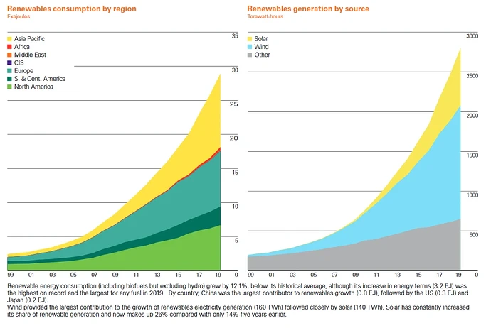

J’ai déjà eu l’occasion de « rafraichir » quelques données jancoviciennes sur « l’énergie diffuse donc trop intensive en matériaux » (valable en 1990, plus en 2021), les quantités d’éoliennes pour remplacer un réacteur nuke (avec des données généralement archi obsolètes, des facteurs de charge d’un autre age, des puissances unitaire 1/3 en dessous de ce qui se fait maintenant) .
Et pour finir, ça explique ça :
