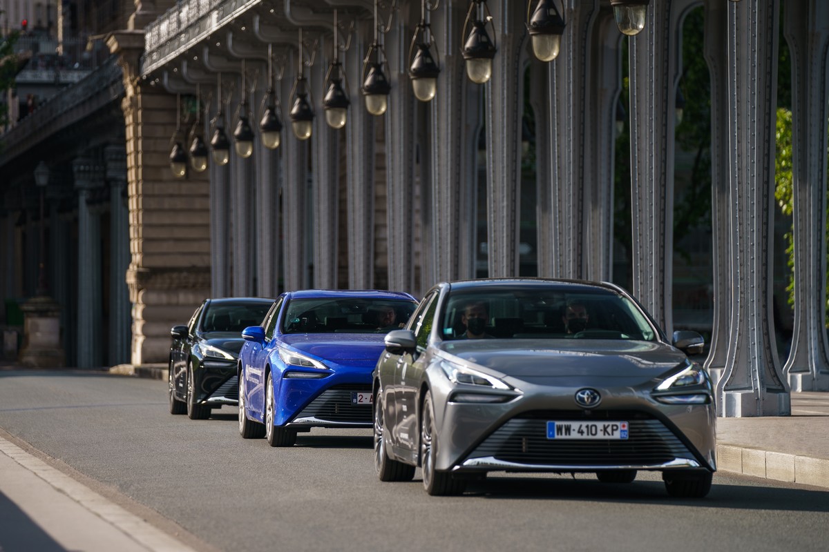

Peut-être que ce sera un autre modèle, mais toujours signé Toyota ! :wink:
https://www.automobile-propre.com/la-future-toyota-a-hydrogene-sera-t-elle-deux-fois-moins-chere/
En tout cas, j’ai hâte de voir la Toyota GR H2 aux 24H du Mans 2026, dommage que l’on ne verra jamais de VEB dans ce type de course pour faire la comparaison, sauf peut-être en remplaçant le pack de batteries à chaque arrêt … of course ! :smirk:
