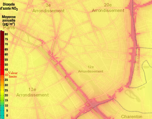

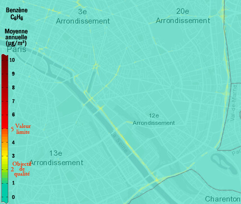

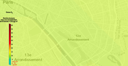

Oui. Mais si l’OMS a jugé que les gaz d’échappement de l’essence, qui en contiennent, ne sont que « cancérigène possible », c’est que les quantités de benzènes y sont sans doute en proportions suffisamment faibles pour que ça n’entre pas dans la catégorie « certain »…
Surtout que l’OMS a évalué en même temps les gaz d’échappement des diesel et ceux des essence, donc si le résultat est un classement différent, c’est bien que les études ont montré un plus grand risque avec les premiers qu’avec les seconds.
J’ai pas le détail des études, mais on peut supposer notamment que parmi les études de terrain il y en a qui ont pu montrer un surrisque plus élevé de cancer dans les zones urbaines par rapport aux campagnes dans des pays où le diesel est répandu que dans les pays où le diesel est peu implanté, ou alors une baisse des taux de cancer suite au bannissement du diesel dans certaines villes (il y en a qui l’ont fait il y a longtemps).
Et si on regarde les dépassements de seuil à Paris par exemple, on comprends pourquoi ce sont les diesels qui sont ciblés en priorité, pas les essences : en 2022, 95% des franciliens exposés à des dépassements de seuils de NO2, 100% à des dépassements des seuils d’O3 (qui résulte indirectement des NOx). Et pas de dépassement du seuil de benzène, globalement à ~0 partout, un peu de 1-2 µg/m^3 sur les plus grands axes, alors que le seuil est à 5 µg/m^3 de moyenne annuelle et l’objectif des autorités à 2.
Petit exemple sur une zone de l’est parisien en 2020 :
- niveaux de NO2 :
- nombre de jours de dépassement des seuils d’O3 :
- niveaux de benzène :
