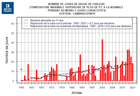

Encore une fois… c’est visible.
Imaginez, sans les journaux, sans les informations, rien du tout, vous habitez seul, sans connexion internet.
Vous allez quand même voir les changements en 20 ans.
Les Indiens dans les tribus, eux, l’ont ressenti.
ça sert à rien d’être dans le déni…
