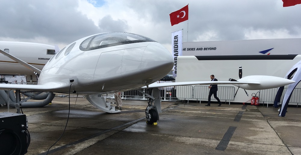

En plus, l’un des 2 prototype à cramé apparemment à cause des batteries
https://www.aerobuzz.fr/aviation-generale/alice-lavion-electrique-israelien-en-partie-detruit-par-le-feu/
et :
« Trois moteurs électriques de 260 kW chacun (335 hp) : 1 moteur en bout d’aile de chaque côté et 1 à l’arrière. Une configuration sensée réduire la trainée (réduction du vortex de bout d’aile et aspiration de la couche limite sur une partie du fuselage) mais largement discutée en raison notamment de la gestion de la dissymétrie sur panne d’un des moteurs de voilure. Les réponses d’eViation n’ont peut-être pas convaincu tous les observateurs »

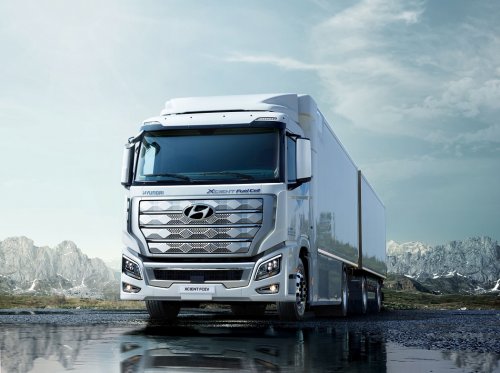

je parle pas d’un proto mais un camion vendu en suisse
deux grands réservoirs d’hydrogène d’une capacité de stockage de 32 kg d’hydrogène. Hyundai annonce une autonomie d’environ 400 kilomètres et un temps de recharge compris entre 8 et 20 minutes (selon l’infrastructure de recharge en Suisse)
https://www.decisionatelier.com/Hyundai-introduit-le-premier-poids-lourd-hydrogene-en-Europe,14305
Il y a des batterie qui donne 400km d’autonomie qui se recharge en 20min?, en gros le temps de pause qu’un camionneur doit faire donc 400km d’autonomie est plutot correcte, et apres on peut toujours imaginer de futur modele avec plus de reservoir.

Si il ne vole pas dans sa configuration actuelle, les changement mineur nécessaire pour le faire fonctionner seront fait, il faut arrêter de penser qu’on est encore dans les années 60 ou les vols d’essaies sont la seul façon de savoir si un appareil vole ou non, de nos jours on maîtrise suffisamment l’ingénierie, la simulation informatique et on a largement assez d’expérience pour connaitre le comportement en vol d’un appareil avant qu’il ai fait son premier vol, et même en cas de problème, c’est seulement des changement mineurs et non un redesign complet.
Ça ne change pas qu’on a quand même, de façon technique, déjà au moins un prétendent, après blamer les avions électrique par ce que un à brûler…
Combien d’avions non électrique ont brûlé ?
SURTOUT lors de tests, car là c’était un test ou le réseau électrique était amené à saturation, et pour ce qu’on sait, l’appareil orrait quand même pu offrir un excellent niveau de serviabilité malgré l’incendie, après tout l’incendie électrique du vol Air France 346 d’un A380 n’as pas fait de victimes et ça n’aurait pas était la première fois qu’un appareil en feu n’en fait pas.
Pareillement, simplement isoler les cables, l’électronique et les batteries avec quelque chose de léger et très résistant au forte chaleurs, comme de l’aérogel (c’est qu’un exemple) dans ce style :
https://www.amazon.fr/dp/B01FVW5XQC/
Avec les batteries réparties en petit « packs » partout autour du fuselage et dans les ailes, chacune dans un compartiment, permettant de faire utilisation d’une structure nie d’abeille particulièrement solide, tout en profitant de l’espace disponible pour y mettre les batteries, chaque compartiment qui est donc totalement isolé des autres de façon ignifugé aurais la possibilité, en cas d’incendie, de simplement se laisser « percer » vers l’extérieur par la surpression si nécessaire, comme ça, si une ou deux batteries pendent le vol venez à brûler, l’appareil et les autres batteries resterais intact.
Puis ça permettrait de faire de la maintenance sur un pack unique de batterie plutôt que de remplacer un énorme machin dont beaucoup de cellules serrait encore potentiellement en très bon état.
Cet appareil reste que l’un des premiers du style, mais son existence même prouve qu’un appareil électrique avec des caractéristique plus que correcte peux existé.
Et ça c’est sans les batteries à électrolyte solide qui sont largement plus difficile à faire brûler et qui ont une densité énergétique largement supérieur.

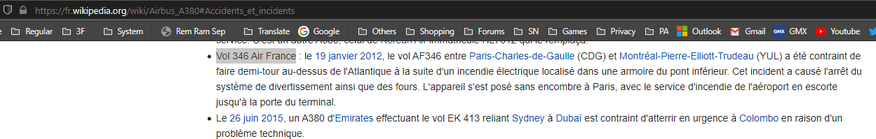

Pour être honnête, malgré ma passion pour l’aéronautique, je ne sais pas comment fonctionne le système des numéro de vols, mais clairement les numéro sont réutilisé d’une façon ou d’une autre, car Air France avais fait bien plus que 346 vols en 2008, le type d’avion et/ou l’aéroport de départ doivent être le point compter, enfin quoi qu’il en soit Wikipédia à l’air de contenir une erreur sur le coup :
https://fr.wikipedia.org/wiki/Airbus_A380#Accidents_et_incidents
J’ai trouvé quelque chose de ressemblant dans une période proche sur un A380, mais c’était pas un appareil Air France :
http://www.smartcockpit.com/docs/airbus-a380-smoke-in-lavatory.pdf
Pour AF346 et A380 j’ai trouvé ça :
http://www.crash-aerien.news/forum/un-avion-de-air-france-se-trompe-de-taxiway-au-roulage-t21460.html

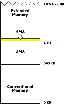

Mais non il ne l’a pas dit. La limitation ne venait pas de DOS mais des CPU 8088 et 8086 - (adddressage limité à 1mb - et à la façon dont IBM l’a découpé, choisissant de réserver les 384kb manquants pour mapper les périphériques (mémoire vidéo, ROM et co). Ni Microsoft ni Bill Gates n’en sont responsables.
https://en.wikipedia.org/wiki/Conventional_memory

Que ce soit à cause du CPU ne change rien à la concurrence des autres fabricants qui utilisaient d’autres CPU non limités. Déclarer alors que 640 k était suffisant revenait bien moins cher que de changer de plate-forme et ré-écrire le DOS pour un CPU peu répandu. Tout à fait logique de damage control.
Encore une fois, personne n’a fait de telle déclaration sur les 640kb, c’est une légende urbaine. Je suppose que tu ne te donneras toujours pas la peine de lire les liens donnés par moi et d’autres plus haut, ni de trouver des preuves de ce que tu avances.
Le choix du CPU ne vient pas de Microsoft mais d’IBM.
DOS a supporté plus de mémoire sans réécriture (EMS sur les mêmes CPUS 8088/8086, avec une fenêtre de 64kb dans les 384kb réservés, mappant une fenêtre sur la mémoire suppérieure; puis XMS sur les 286 et +), donc bof l’argument.
