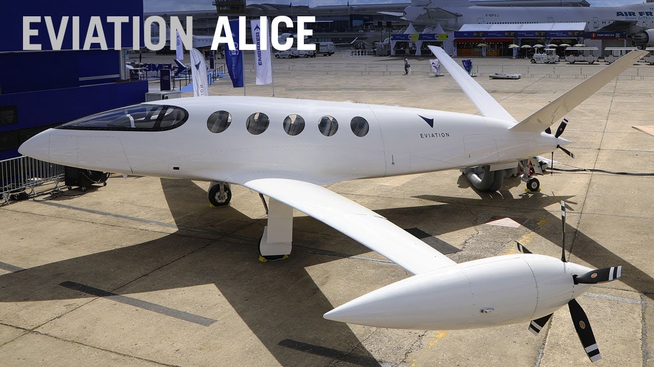

Sauf que, c’est pas une théorie, ça existe déjà les avions électrique, et pour les vol commerciaux, on a déjà un très bon appareil qui existe, cet avion :
https://youtu.be/W0DHhiwvatQ
De la même façon que les très gros avions tel que A380 et 747 disparaissent pour les vol de passagers, sauf pour le Qatar qui a la seul utilisation justifiable de l’A380, les avions deviennent de plus en plus petit et se concentrent de plus en plus sur des routes avec moins de fréquentation.
Et les avions électrique vont au début être de petite taille et poussé le concept encore plus loin avec des vols sur des routes encore moins fréquenté.
