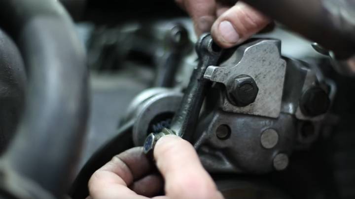

Si je ne dis pas de bêtises ,la 2 cv avait des étriers de freins incluant le frein à main , et peut-être d’autres Citroën avec frein à main agissant sur l’avant également .
Elle avait des freins tambour à l’arrière, et un étrier avec des plaquettes de freins + une plaquette de frein à main par retour avant.
https://technique-mehariclub.com/tutos-videos/remplacer-plaquettes-de-frein-a-main-de-2cv-mehari/
