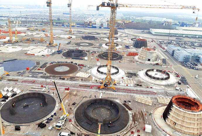

  • non, le coût d’un EPR ce sont des couts structure / sécurité , ce sont les mêmes pour la Finlande, l’Angleterre, ce sont des impacts post-tcherno, post-fukujima, et post-crainte terroriste. Le nuke, c’est devenu cher.
  • oui, des milliers de tonnes de béton etc (encore une fois, EPR : 400 000 m3 pour près d’1 million de tonnes). contrairement au terrestre soit on est sur du monopieu enfoncé (zéro béton) , soit sur une chemise métallique, soit sur plot assemblé à terre et posé au fond.
    on est totalement dans les ordres de grandeur du Nuke.
Donc oui, la biodiversité marine, ce qui lui faut c’est du récif, qq chose qui part du fond et rejoint la surface.
Là dessus pas de mauvaise foi : on a tous vu les effets que provoquent les épaves qui deviennent de vrais refuges pour la biodiversité. Dans tous les cas c’est étudié et documenté, donc le débat est clôt.

Etonnantes contradictions, tu parles d’absences de béton pour les éoliennes offshore en général et tu m’envoies un lien sur la construction de 71 socles de 5000 tonnes… de béton chacun. 55m de haut pour un socle, soit le 1er étage de la tour Eiffel x 71 immergés. Ca pique. Et c’est juste pour 1 seul parc!
Honnêtement je préfère encore plusieurs milliers tonnes centralisées à un endroit onshore, plutot que des millions de tonnes dispersées un peu partout et dissimulées sous l’eau. Parce qu’il va en falloir un paquet pour alimenter les régions côtières. Sans parler du problème esthétique avec une ligne d’horizon complètement saturée, ni de la pêche.
Non, ce qu’il lui faut c’est qu’on lui foute la paix et qu’on arrête de jouer les apprentis sorciers et de déséquilibrer ce milieu avec l’arrivée de nouvelles espèces invasives et de bactéries grâce à tous tes nouveaux récifs. Ecosystème dont les décideurs n’ont strictement rien à foutre tant que ca leur rapporte de l’argent.
Et je serais décideur aujourd’hui je mettrai plutot le paquet dans la rénovation de nos centrales et la R&D. On a tout ce qu’il faut pour couvrir nos besoins en énergie et en limitation d’émissions de CO2 grâce à la politique de planification des 30 glorieuses.
Donc non, pas d’éoliennes pour moi ou alors à la marge et on consolide, on modernise nos acquis et on reprend notre souveraineté énergétique face à l’UE qui a fait rentrer une concurrence déloyale non productrice d’énergie qui gonfle artificiellement les prix de consommation.
Et de ce fait on reprend même notre souveraineté face notamment aux chinois, contre des risques d’approvisionnement en Neodyme et autres terres rares liés à des pb géopolitiques ou de spéculation financière.
pas de contradiction : il y a bien les 3 méthodes possibles (jacket, pieux enfoncé, plot de béton). Attention les 5000 tonnes c’est rempli (le plot est creux) , je ne suis pas sûr qu’il y ait 5000 tonnes/plot, plutôt 4 à 500 comme à terre mais c’est à vérifier.
Mais même à 5000 on est pile dans les ordres de grandeur du Nuke au MW/tonne de béton.
