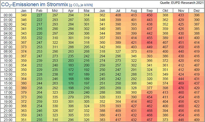

Sur la production électrique la France émet déjà très peu de CO2, grâce au nuke : 57,3gCO2/KWh en 2020.
La même année l’Allemagne émettait entre 87 et 664gCO2/KWh avec une moyenne à 331g en 2020 (vs 338g en 2019).

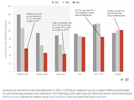

Les nouveaux parcs (ceux à 44 € du MWh sont avec des éoliennes 8 MW et on envisage du 12MW pour le prochain), et avec un facteur de charge sans commune mesure.
Et ça change tout.
De fait, ce jus sera « juste » 2 fois moins cher que son concurrent nucléaire, intermittence ou pas, variabilité ou pas. Chaque MWh fourni n’aura pas besoin d’être produit autrement.

Le facteur coût est aussi à prendre en charge, il est 50% en dessous des montants imaginés en 2016 !
https://energieetenvironnement.com/2020/09/03/1371/

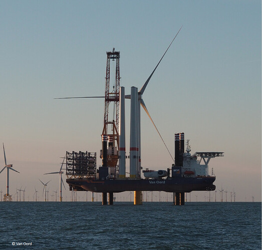

Mais pour l’offshore, l’optimum c’est 20 MW et 250m d’altitude ! un facteur de charge qui dépasse 60%, des parcs géants qui cumulés et disséminés vont représenter la surface de l’islande, atteignant un foisonnement éolien jamais vu, du MWh sous les 50 balles garantis.

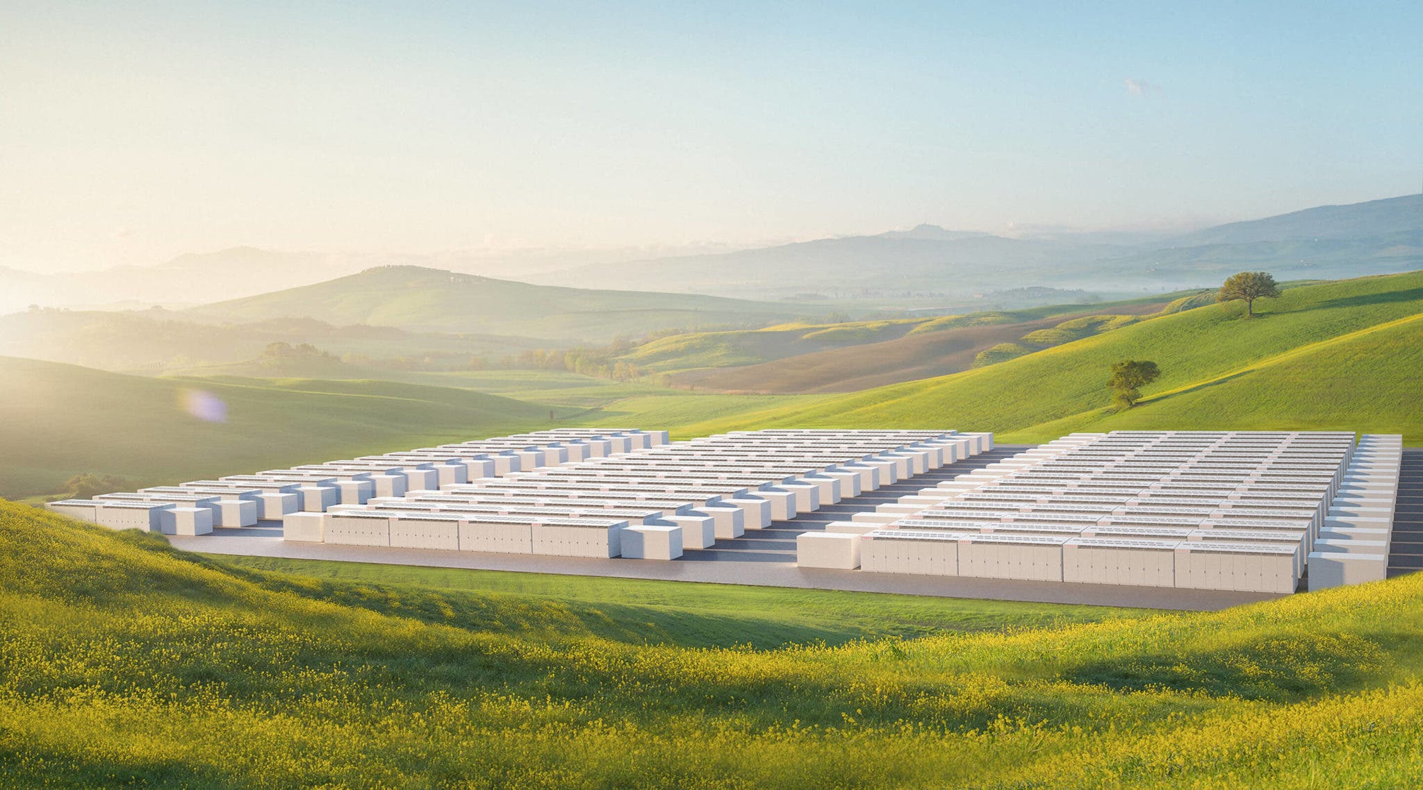

Une interview de Xavier Barbaro, boss de Neoen, qui d’ailleurs estimait que ces besoins étaient encore moindre en europe du fait des interconnexions.
Je ne retrouve pas l’ITW source, mais on a quelque chose de proche ici :
https://www.revolution-energetique.com/tesla-sassocie-au-francais-neoen-pour-construire-la-nouvelle-plus-grande-batterie-du-monde/

il faut prendre en compte la renta, car elle contient tout y compris les provisions pour démantèlement, et clairement, les coûts au MWh se sont effondrés.
Quand on est pro-décarbonation en 2021 On ne peut plus balayer l’éolien (OffShore et classe 8+ je précise !) ou le PV d’un revers de main.
Il est clairement de nature à subvenir à 50% des besoins pour un cout 50% inférieure au nuke. Du coup on a tout intérêt à réserver les fournitures basales… à ce pour quoi elles sont faites, et à coller quelques stockages massifs pour les coups durs.
