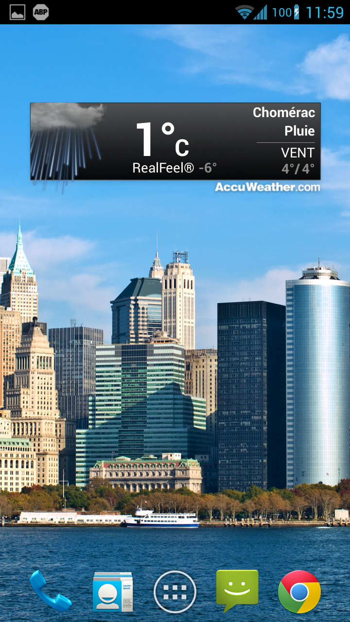

Bon, j’ai finalisé mon installation de CM 10.1 sur le Galaxy S3 :o
J’ai ajouté la Kernel Siyah, la meilleure proposée pour ce téléphone :super:

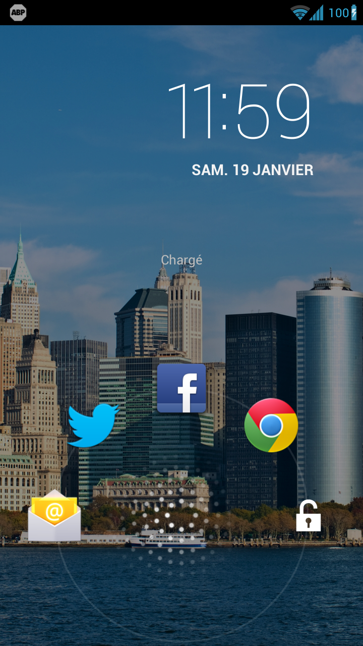

Quelques screens :o
Vraiment pratique ces raccourcis, plus besoin d’aller directement sur le menu :smiley:
J’aime bien ! Par contre y’a deux trois truc qui me chiffonnent [:kurdent]
quand j’appuie sur le bouton deverrouillage, il y a bien une seconde entre le l’appui et l’extinction de l’écran, c’est chiant :o
Puis la stabilité de Chrome… un coup ça fonctionne, un coup non :confused:
Pourtant sous iOS y’a aucun soucis :smiley:
