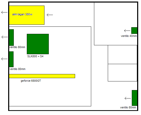

T’inquiete pas, j’ai mis ma tour a fonctionner comme ca :
il te faudrait un ventilo en façade plus haut et en 120mm
Tu as trop de ventilo en extraction et pas assez en introduction!
tu as 4 ventilos de 80mm à l’arrière et un 80 et un 40 pour devant, ce n’est pas très équilibré!
Tu as quoi sur ton SLK-800? un 80mm?
Quelle est la vitesse moyenne des hélices?

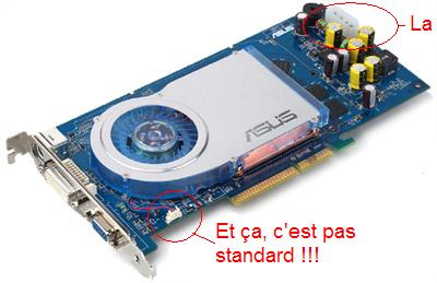

par contre, je tiens a préciser que le nv silencer 5 n’est pas du tout compatible avec la geforce 6800gt d’asus (v9999gt) car la prise d’alim pour ventilo n’est pas la meme 'deux broches sur le nv et 3 sur la cg) et la prise d’alim de la cg est juste sous le ventilo du nv…pour que tout fonctionne quand meme, j’ai été obligé de branché la prise d’alim du nv sur l’alim du chipset car celui ci a été libéré par le nb47j…Pour l’alim supplémentaire de la cg, j’ai fait chauffé le fer a souder et j’ai inversé cette fichue prise (ca m’a pris un sacré bout de temps, cette saloperie est soudée des deux cotés et la forme des broche rend toute extraction super difficile!

Pour ce qui est du schéma de ma tour, je ne peux pas mettre de 120mm en facade…(pas du tout de place) quand aux ventilo en extraction, il n’y en a que trois car ceux de l’alim etablissent une sorte de « tunnel » qui fait plutot assimiler les deux ventilos de l’alim a un seul mais plus efficace…

Que je reformule ce que j’ai fait pour bitonio6
J’ai pris ma asus et le nv silencer 5
1-La prise d’alim du ventilo -->de la carte graphique<-- est une prise 3 broche non standard…
J’ai donc branché le ventilo du nv silencer 5 sur la carte mere et non sur la carte graphique
2-La prise d’alim supplémentaire en bout de carte graphique etant bouchée par le nv silencer 5, j’ai déssoudé celle-ci et l’ai soudée de l’autre coté de la carte graphique.
Et tout marche à merveille :slight_smile:
Je pense qu’il faut pas exagérer non plus. Le nVsilencer a un ventilo de 70mm. Combien ça consomme? On va dire 3W. L’ancien consommait peut être 2W. Bilan : 1W d’écart :lol: M’étonnerait que ça fasse quoi que ce soit :lol:
Tu as dessoudé la molex pour la ressouder de l’autre côté du circuit imprimé? mais si c’est le cas, tu as dû mettre la prise à l’envers!!!
Tu peux faire une photo de cet étrange bricolage?

Je n’ai as déssoudé la molex ! j’ai déssoudé la prise d’alim supplémentaire qui est en bout de carte :
et je confirme, la prise que j’ai marquée comme non standard sur la photo n’est vraiment pas standard…C’était la première fois que j’en voyais une comme ca…Mais c’est pas grave, car, comme je l’ai déja dit, j’ai branché le ventilo du nv silencer 5 sur la prise pour le ventilo du chipset…
Tu peux virer le 40mm devant :smiley:
Si tu veut qu’il est une utilitée , va falloir le faire tournée super vite, et donc qu’il fasse pas mal de bruit.
le 40mm c’est celui de mon aerogate II et , mis au mini, il est relativement silencieux…
