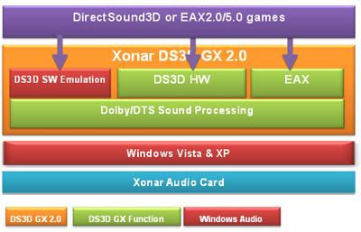

Ce que tu peux faire sans tout changer, c’est ajouter cette carte son à ton ordinateur :
www.materiel.net…
Cette dernière est capable d’encoder tout type de source (donc du PCM 5.1) en DTS ou AC3 :
Source : www.asus.com…
