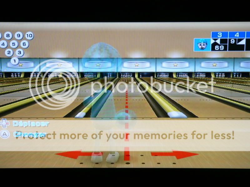

Voici les photos (wii sport):
http://www.tofup.com/image/33968.jpeg
http://www.tofup.com/image/33969.jpeg
Voila…

ça donne ce qui suit pour moi , c’est kif kif en fait :
Y a pas grand chose a faire pour y améliorer.
