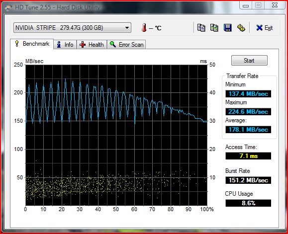

Il y a un peu de ça, tu n’es pas le premier déçu par les Vélociraptors (un RAID avec des WD Caviar black aurait donné la même chose je pense)
Ceci dit, les 7200.10 ne sont pas extraordinaires non plus, tu aurais quand même dû sentir une différence. Fais un test avec HD Tune
Ca me parait normal… Qu’est-ce que tu en penses ?
Les oscillations ne m’ont pas l’air du tout normales, ça devrait être beaucoup plus linéraire. Le temps d’accès est excellent par contre
Les oscillations sont peut etre dû à un programme ou quelque chose comme ca… Il faudrait que j’en refasse un en fermant un max de programme ouvert…

J’ai essayé de fermer tout les programmes possibles et j’obtiens toujours ces oscillations…
J’ai quasiment le même score avec mes deux Samsung SpinPoint F1 250GB - 16Mb cache en RAID0.
Tu as configuré ton strip size à combien? Je te conseille de refaire ton RAID0 (je sais que c’est chiant de devoir réinstaller l’OS tout ça) avec un strip size de 16k.
Tu verras certainement une différence
J’ai laissé le strip size sur « auto »…

Donc y a bien un problème… Si vous pouvez m’aider…
Moi franchement, je formaterais les deux DD et je les testerais séparé… voir s’il en n’a un qui a de la misère!
