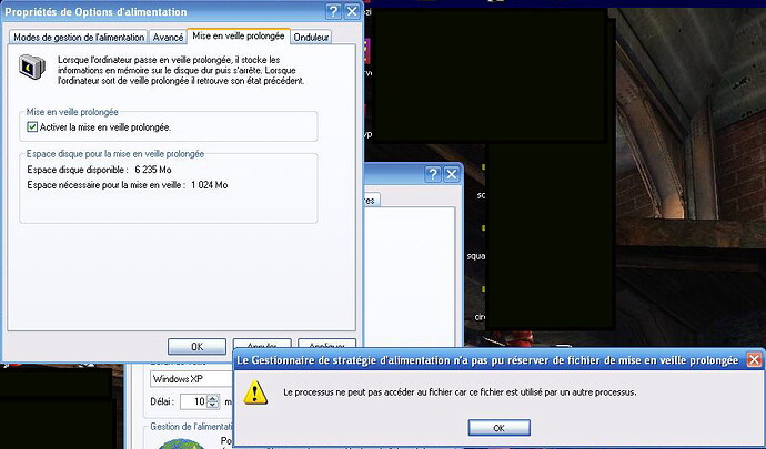

J’ai un problême avec la mise en veille prolongé sous win xp pro. Je ne l’ai jamais utilisé et maintenant que j’aimerai essayer, voilà que je ne peut pas activer l’option !
j’ai désactivé mes processus un par un, rien n’y a fait. J’ai démarer en Session Administrateur, puis même opération, en vain. J’ai testé le mode sans échec, la au moins se fut clair, l’onglet ne figure même pas dans la gestion d’alimentation.

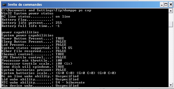

Il y a une page du site de JC Bellamy qui parle des problemes qu’on peut rencontrer avec la mise en veille prolongée.
http://www.bellamyjc.org/fr/windows2000.html#veille
Bellamy parle d’un .exe fourni par Microsoft : dumppo.exe
L’execution de cet utilitaire permet de détecter « qui » est cause de conflit - c’est en général un driver incompatible avec la mise en veille prolongée.
Le site donne un exemple d’utilisation de dumppo.exe et un lien pour le télécharger.
Voilà - à essayer

Pour dummpo.exe il s’ouvre et se referme autaumatiquement en 1fraction de seconde :frowning:
salut,
Pour dumppo.exe
il faut que tu ouvres une fenetre invite de commande car il ne s’execute pas directement sous windows
puis avec les commandes DOS, tu te places dans le répertoire où il se trouve et tu le lances en tapant:
dumppo ps cap
( voir les commandes sur le site de JC Bellamy)
Le mieux est de le ranger sur C:
Dans la fenetre DOS, tu tapes: CD
ce qui te places sur la racine , et ça devrait marcher ( je viens de le faire)
Hummmmmm m’insipre pas des masses. Pas d epb périférique apparamant :s
de même: ça ne m’inspire pas outre mesure; on a juste la certitude que ce n’est pas un driver qui empêche la mise en veille prolongee ; on voit aussi que le PC peut supporter les états de veille S1 , S4 et S5
Les différences que j’ai par rapport à ton screen:
sleep button present: TRUE
RTC wake ability : S1
l’ennui, c’est que je ne vois pas si ce sont des différences significatives quant à ce probleme!

Alcohol de m****e ! option réactivée !
Enfin un démarage en - de 20sec …
