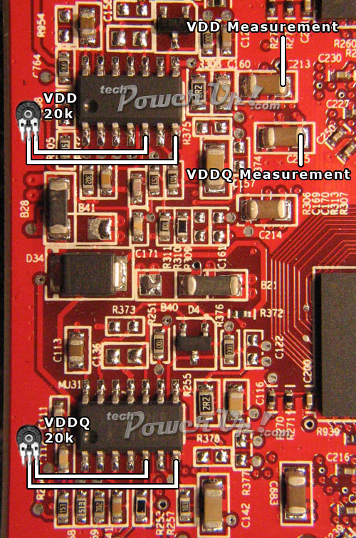

Apres mon Vmod je souhaite effectuer un VDD de manière à gagner quelques Mhz sur la mémoire…
Le seul probleme… c’est qu je ne suis pas super balaise en électricité…
Voici une photo du montage à faire…
J’aimerai juste savoir si je peux utiliser ce style de résistance variable
Si certains ont fait cette manip sur une X800 ca m’interesse… mais je ne veux pas faire le pencil mod… car on ne controle pas assez ce que l’on fait…
Merci à tous!

En fait ,je m’y connais encore moins , mais bon ,ils ne donnent pas de types de resistance à utiliser sur tech power? :neutre:
Sinon +1 pour le pencil mod, je ne sais pas si ça vaut une bonne vieille soudure! :neutre:
Sur techpower up ils ne disent rien… Ils disent juste quel style de crayon à papier il faut utiliser… en l’occurence un HB2
Pour l’ajustable, pas de soucis.
Du moment qu’elle va jusqu’à 20 K Ohms.

Sinon ben j’ai acheté une résistance variable cet après-midi… et je l’ai monté…
Bon voici le montage:
http://img246.imageshack.us/img246/2073/dsc02658iw8.th.jpg
et voici la tension que j’ai pu atteindre en mettant une résistance de 16 Kohms:
http://img245.imageshack.us/img245/7002/dsc02659sc5.th.jpg
Avant j’avais un VDD de 2.07v… j’ai juste testé un petit peu avec ATI tool j’ai réussi à monter la mémoire @ 600 Mhz… avant 580 Mhz était vraiment le maximum… Donc c’est pas si mal…
Je compte bien monter @ 2.30v le VDD
