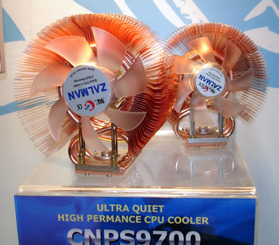

il y a le nouveau aussi :super: plus grand :smiley:
http://www.matbe.com/images/biblio/refroid…00000032469.jpg
http://www.matbe.com/actualites/12713/zalman-cnps9700/
Bah non de DIEU!!!!!!
Il est énorme je savais pas!!!
Ca rentre dans un boitier ça :ouch: ???
Bon on va tester alors^^
