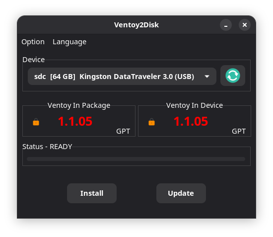

Sur une clé usb 64go j’ai installé Ventoy via l’app d’installation
C’est la même sous windows ou linux :
A gauche la version du soft, à droite celle de la clé usb

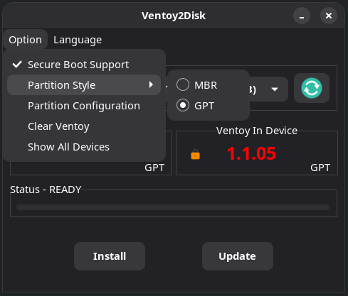

Option importante pour lancer en EFI et pas en MBR : gpt
Au dessus il y a l’option du support du secure boot

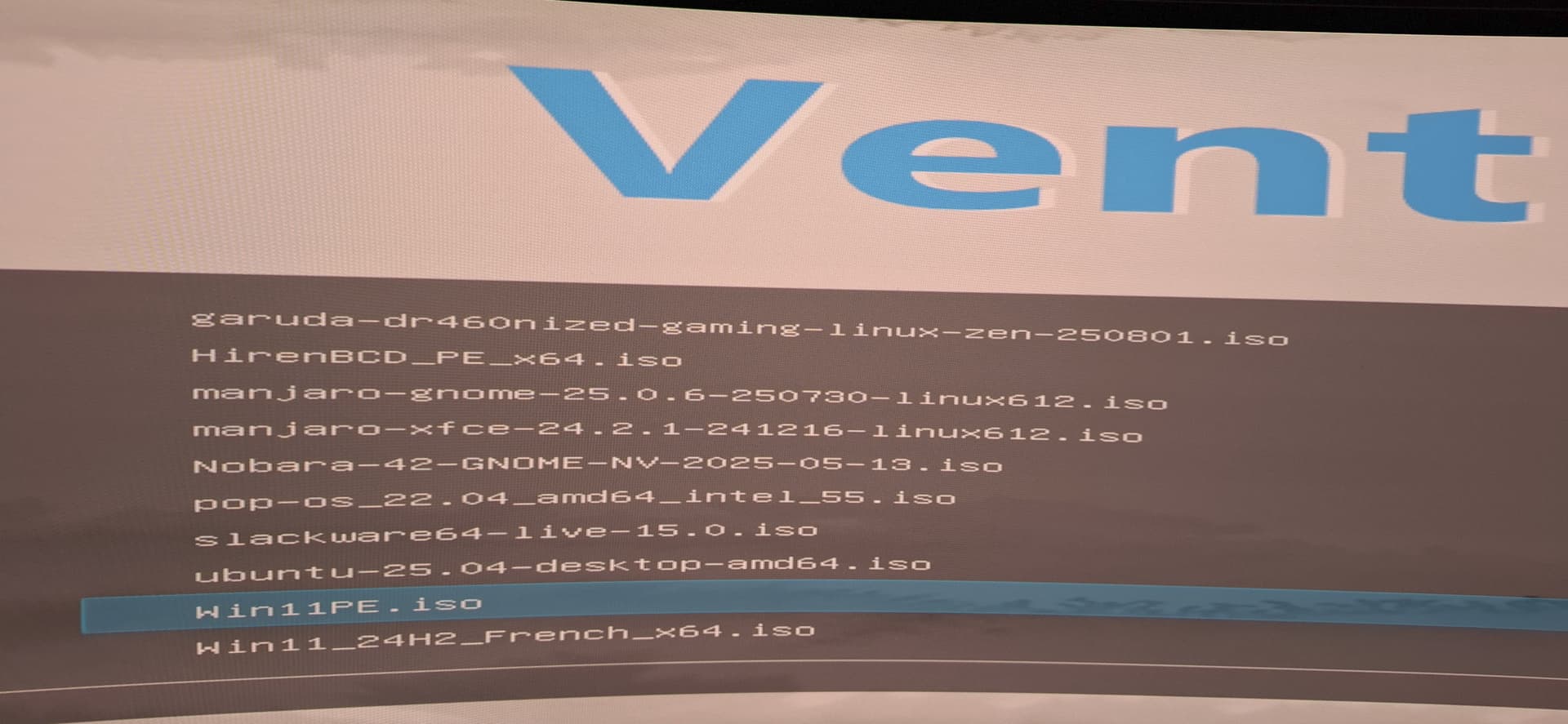

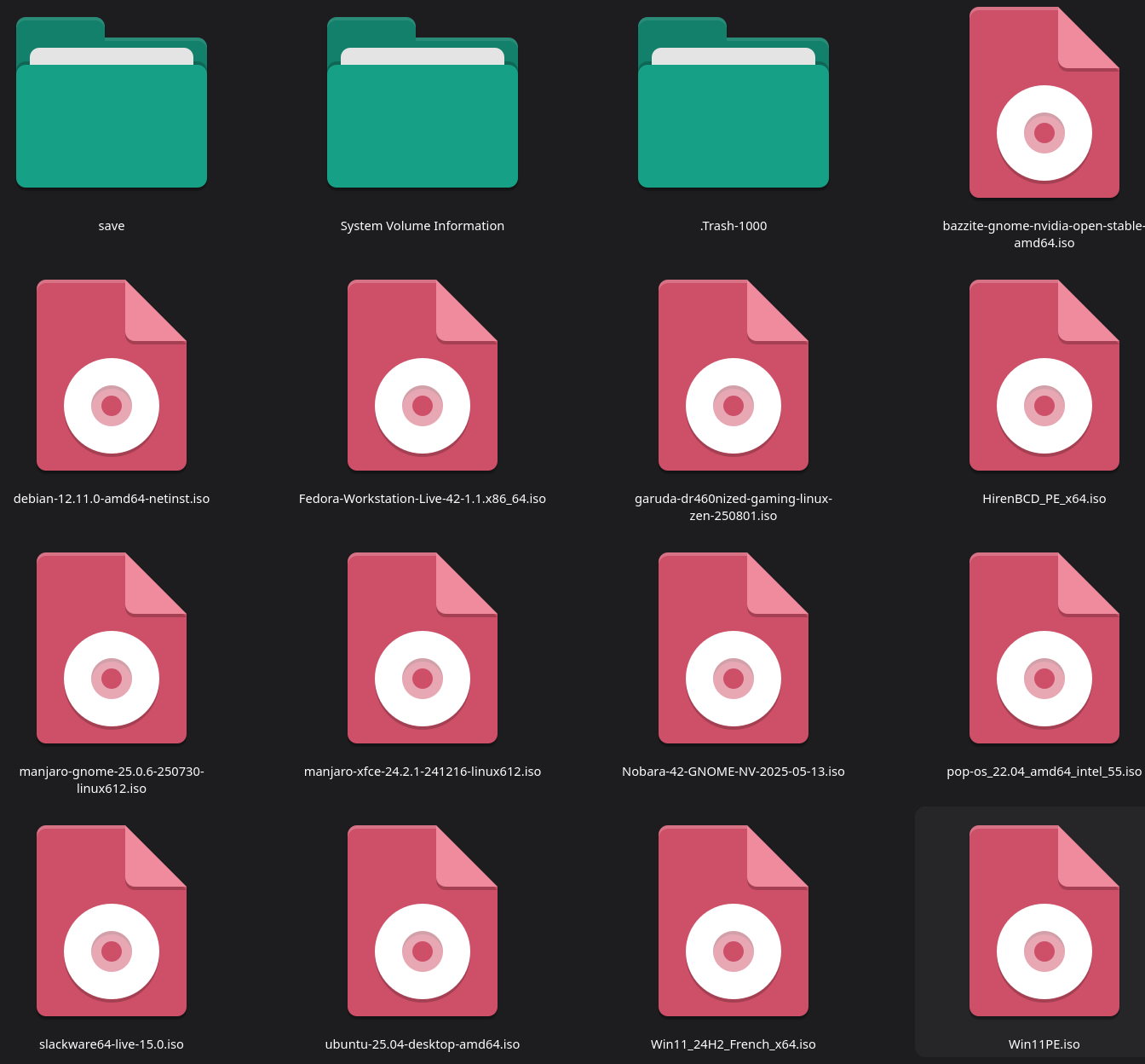

Dans la vide il suffit de glisser qq iso que l’on veut pouvoir booter
(J’ai mis tout ce que j’avais sous le coude, il y a que la win11PE.iso que j’ai fabriqué pour l’occasion (pour tester) )
Qu’est ce que cela donne :
Le même menu que vu bien plus haut mais avec les iso du dossier de la capture juste au dessus
(C’est un menu déroulant, toutes ne sont pas visible ici)
Cela lance toutes ces ditribs en mode live ou installeur (via choix dans grub) et l’installeur de windows démarre comme en direct

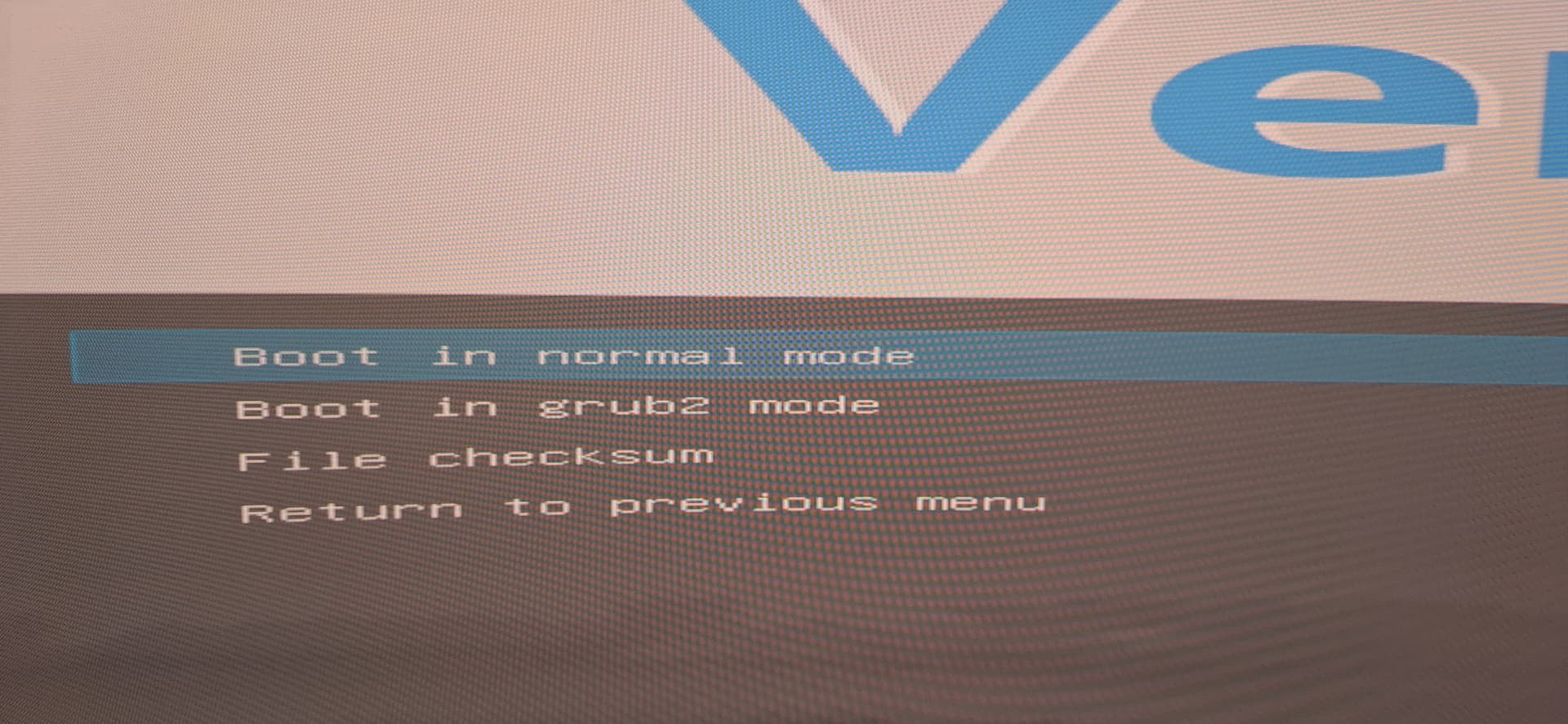

Pour les distribs linux live il peut arriver que cela ait un comportement anormal via le mode normal (cela ne voit rien a lancer donc reboot), faut tester le mode grub2

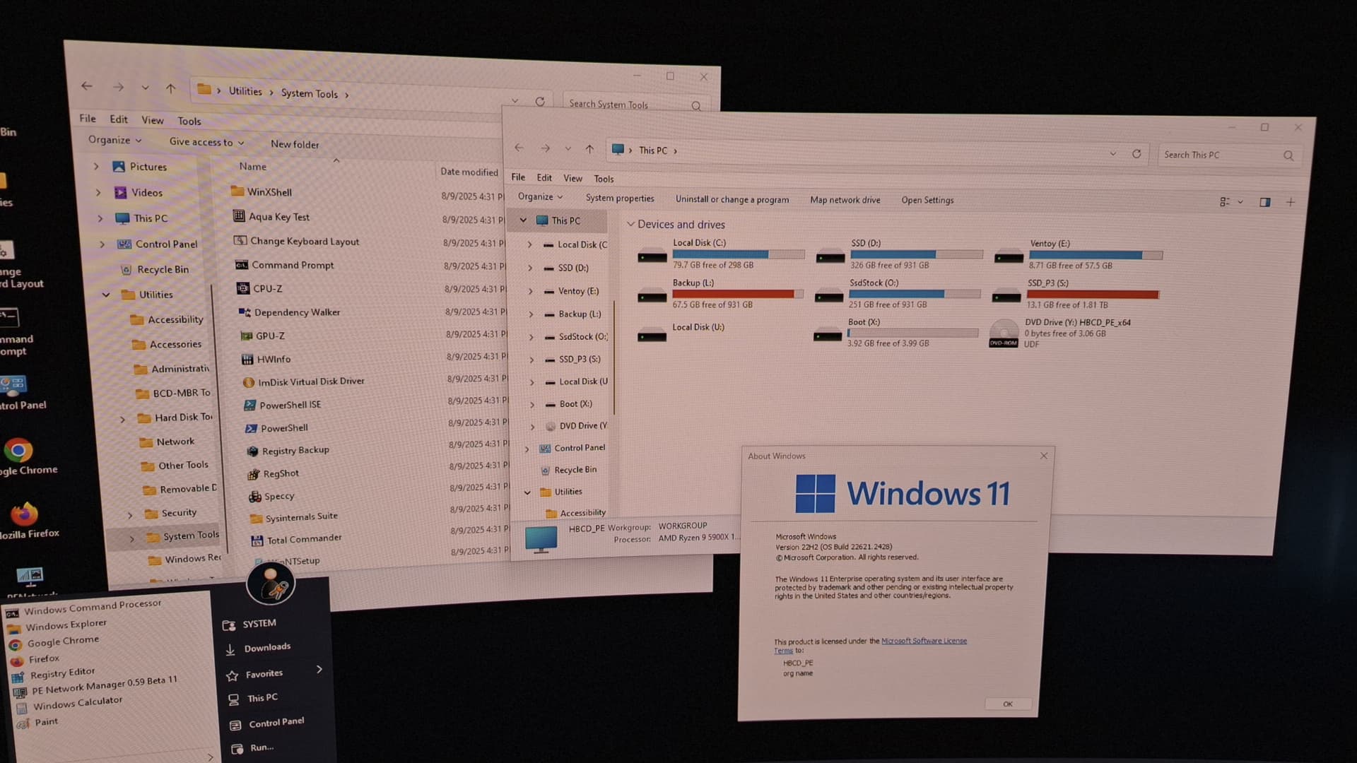

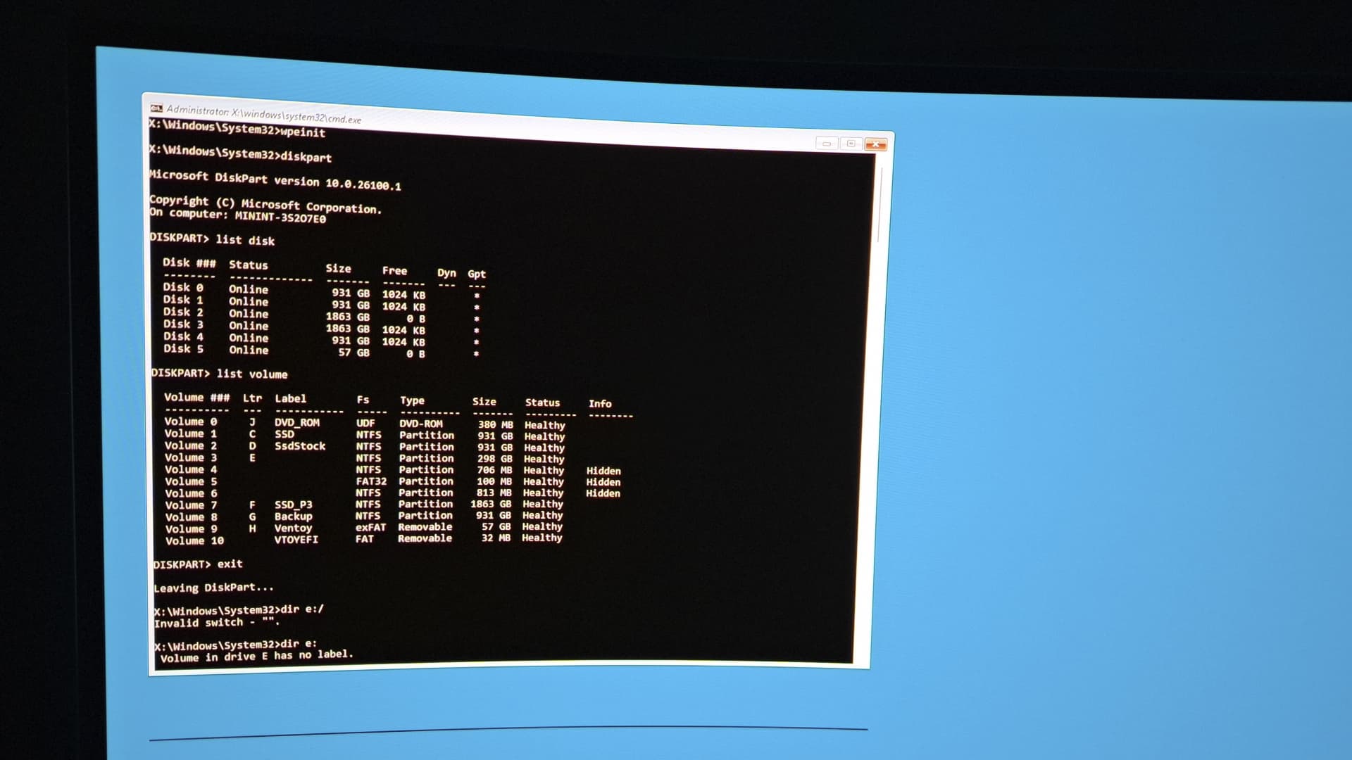

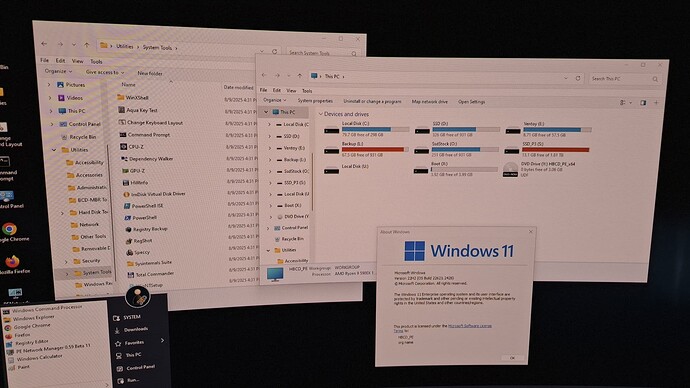

Le choix de l’iso Hiren boot est perturbant (nom normal HBCD_PE c’est moi qui ait mis Hiren à la place du H):
On est plus trop dans le windows PE de base sans ajout comme celui de l’iso (celle que j’ai faite sur mon win11)
(Les 2 win_pe au dessus sont en clavier qwerty, mais c’est juste un detail)
