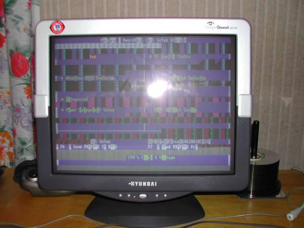

Voilà, je viens d’installer sur ma CG (une 9600 Pro 256Mb) un VGA silencer (ensemble ventirad). En même temps j’ai remplacer le ventilateur de mon chipset (northbridge) par un radfiateur zalman (le ZM-NB47J). Le problème c’est qu’en relançant mon PC et ben l’écran avait de gros bugs et plein de rayures avec des couleurs horribles partout ! Voici une photos que j’ai prise pour vous montrer à quoi ca ressemble. :cry:
J’ai tout re démonter puis tout remonter avec le ventirad d’orgine de ma carte graphique. Mais j’ai laissé le radiateur zalman, car je crois qu’il n’est pas en cause.
L’image est un peu mieux mais il y a toujours des bugs sur l’écran !
J’en appelle à vos connaissances, est-ce que j’aurai pu trop forcer sur la carte graphique et l’endommager ? Aïe aïe aïe, que faire face à ce problème ?!

Non, là fréquence n’a rien changé à mon problème ! Ce dernier est apparu après avoir changer le ventirad de la carte graphique et le ventilateur du chipset. Mais lequel des deux est responsable ?
Edruty, tu penses que j’ai endomaggé ma carte graphique ? :cry: Pourtant je ne l’ai pas overclocké, en enlevant la pate thermique pour en rajouter j’aurai pu rayer le CPU de la carte graphique ??? :frowning:

Alors là, j’y comprend plus rien : je désinstalle le pilote de ma carte graphique et la nickel tous les bugs disparaissent ! Je le réinstalle et là tous les bugs ré apparaissent. Je suis presque certain que c’est la carte graphique qui est endomagée ? HELP :cry:
jai déjà eu des bugs comme ça dans de moindres mesures… je l’ai fait échangé et tout est redevenu normal… essaye de faire jouer la garantie.
Est-il possible de faire jouer la garantie alors que la boîte chez qui j’ai acheté à la carte graphique à déposée le bilan ?
Tu fais jouer la garantie directement avec le constructeur.
Maintenant vu les screens que tu as , tu aurais beaucoup de chance que le Gpu de la carte graphique ne soit pas endomagé.
