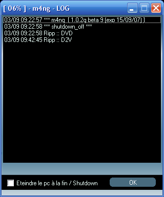

3 - Générer : pas de % apparaissant à la fenêtre m4ngLOG.
Il me faut choisir un fichier IFO parmi les fichiers VIDEOS TS.
La liste sur fond blanc = finfos.txt… n"apparait pas.

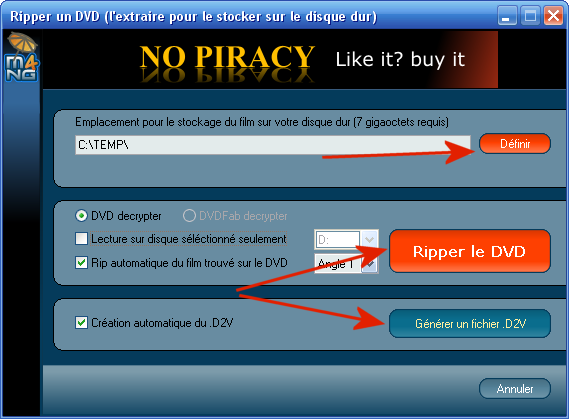

* 1ère étape : LE RIP.
Prenons DVDFab HD Decrypter.
Tu ouvres le programme et insère le dvd. Après un temps variable, DVDFab va trouver l’ensemble des fichiers présents sur le dvd, ainsi que son architecture. Tu as plusieurs options au niveau du rip, je te conseille simplement de prendre l’option Main Movie (Film Principal), sans les pubs, bonus…
Dans le même ordre d’idée, coche la langue que tu souhaites (Français normalement).
Tu as deux directions de dossiers en haut du programme. Le premier indique la direction de ton lecteur DVD (source), le deuxième l’endroit où va être rippé le DVD sur ton disque dur. Par habitude, je crée un dossier au niveau du disque dur principal du type C:\ DVD_Volume (à la limite peu importe) et le rip se fait de DVD9 à DVD9 (pas de compression)
Une fois vérifié un peu tout, je clique sur début et j’attends à peu près entre 10 et 15 minutes (une jauge de progression est présente).
(ATTENTION : il faut un minimum de place pour faire le rip (pour être confortable 10Go suivant le film que tu veux ripper)
* 2e étape : la création du d2v
Ouverture de m4ng (je pars du principe que m4ng est à peu près identique à Ripp It, vu que c’est la même équipe qui l’a codé) et partons sur le mode Expert.
Autant en utilisant le module dvd decrypter, m4ng génère automatiquement le d2v juste après le rip, autant en utilisant un programme externe comme DVDFab, il n’y en aura logiquement pas de créé. Bref, il faut choisir (toujours en mode expert) Ripper un DVD, Création d’un fichier d2v (ou quelque chose approchant).
Il faut indiquer l’endroit où le film a été rippé, soit C:\DVD_VOLUME\Main Movie. Le programme ici se sert des fichiers .ifo (qui sont des fichiers information). Habituellement, tu en trouveras deux : le premier renvoie à un film de 0 minute et 0 seconde et de poigs nul, le second renverra à ton film avec la longueur et le poids ad hoc. C’est évidemment celui.ci qu’il faut choisir.
La création du fichier d2v est relativement rapide (1 à 2 minutes avec une progression indiquée) et va se retrouver toujours dans le même dossier, à savoir C:\DVD_VOLUME\Main Movie.

Avec Ripp It, il y a plusieurs petites fenêtres, une s’appelle Ripp It Log et tient à peu près compte de l’avancement de la chose.

Etape 1 - création fichier C:\DVD_VOLUME
ouverture de DVDFAB + choix film principal.
C parti.
Etape 2 - clic sur « chemin… »
ouverture d’un ficher "MainMenu
enregistrement du chemin : c:\DVD_VOLUME\MainMenu.
clic sur Ripper le DVD + génération du fichier D2v.
Etape 3 - dès que le rippage est terminé : message = "Failed to set data for
puis = Failed to set data for DVDDecrypterPlayDVDMovie
Et généralement ça plante.
