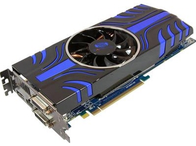

Idem, pour les ventilos des cartes vidéo, car arriver à nettoyer le dessus des pales du ventilo, ok, mais le dessous, on fait comment ?
Au coton tige à la rigueur, y’a que ça (et encore, quelle galère) mais quelle solution conseiller dessus ?

Retirer le radiateur (bref pour avoir juste un truc de métal, pas de composants électriques) et laisser décanter quelques jours dans de l’eau et du liquide vaisselle.
Oui, par ex.
Le plus important c’est la poussière coincée dans les ailettes du radiateur car elle agit comme un isolant et empêche l’air de bien passer entre les ailettes.
