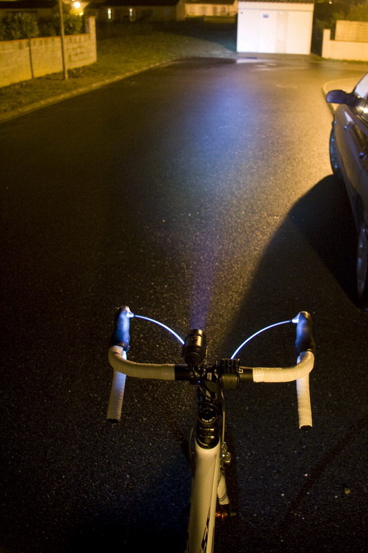

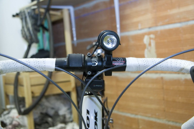

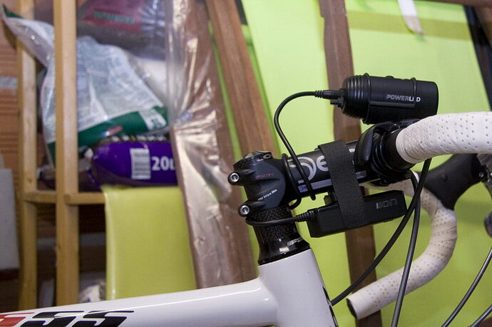

Nouvel équipement pour mon vélo afin de pouvoir continuer à rouler correctement avec mon nouveau boulot :
Edité le 06/02/2010 à 20:14
ah ouai la vache ça a l’air d’éclairer ! :nexath
