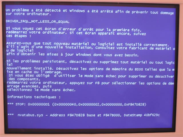

Salut
j’ai un joli bleu screen, avec nvatabus.sys comme responsable, malgrès que je possede la derniere version des nforces (5.10)
je suis ou XP SP1, NF7-S 2.0
et c’est tout récent
là je craque, ca l’a fait deux fois de suite
vous avez une petite idée ?
Désinstalle les 5.10(perso,je n’avais aucun souci avec A7N8X deluxe) et teste les 6.14 beta(stables) ou même les 6.53(compatibles) :wink:
Edit: il est possible que ce soit les pilotes IDE SW qui foutent le bo***l
c’est quoi pilotes SW ???
et hop une 3ème fois
Je veux parler des drivers spécifiques nVidia pour la gestion des contrôleurs IDE qui posent problème sur certaines configs.
A l’install,tu as le choix de les accepter ou non :spamafote:
OK
je vais tester avec ceux de windows
sinon je testerais la beta si ca passe pas
j’ai eu le meme problème jusqu’a ce que j’installe v.6.53!
en repassant au drivers Win ca plante plus
merci
