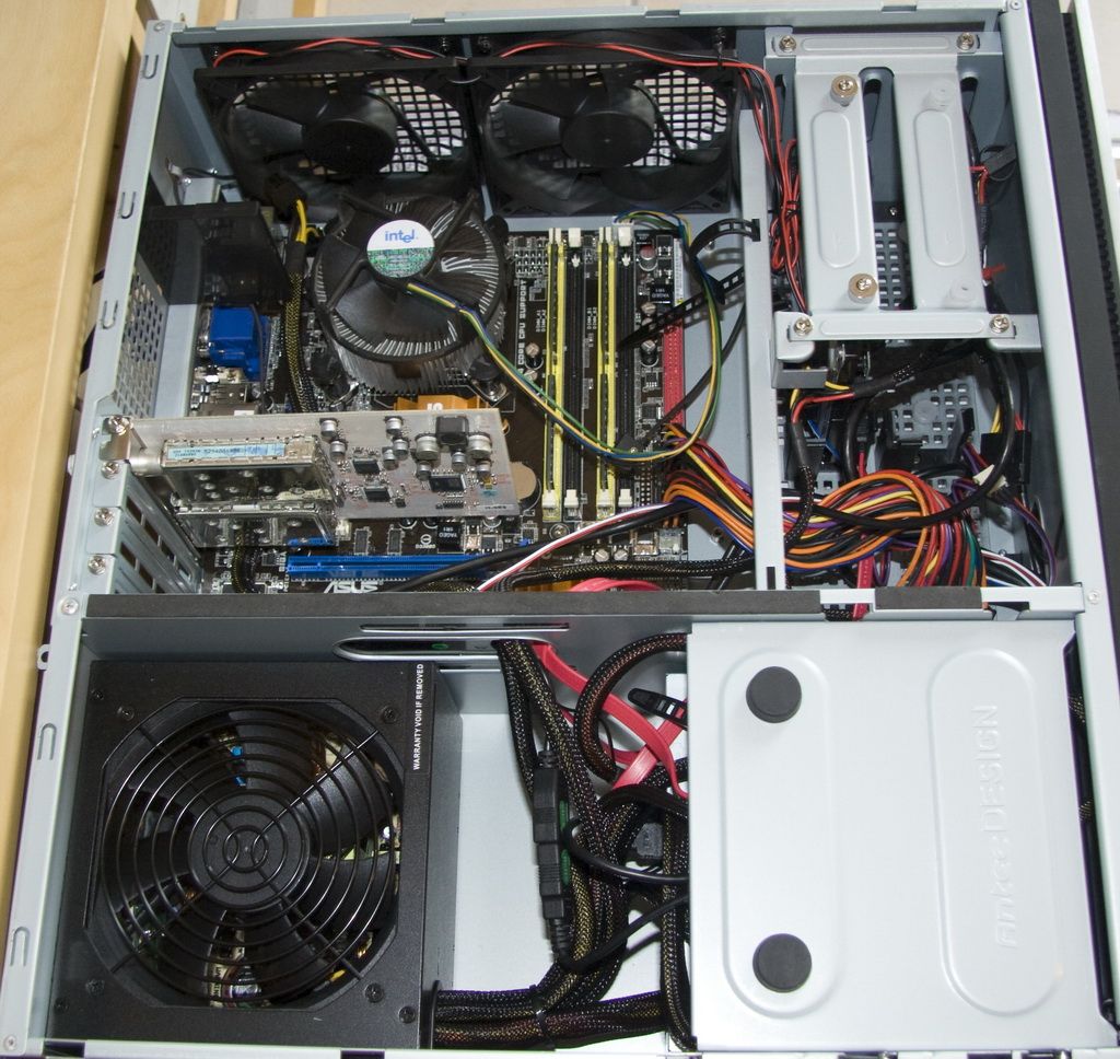

L'intérieur du boîtier :
La place pour une carte graphique me paraît limite…faudra que je fasse attention à ce qu’il n’y ai pas de radiateur sur le dessus !
Il y a plein de cartes low profile adaptées aux HTPC :wink:
