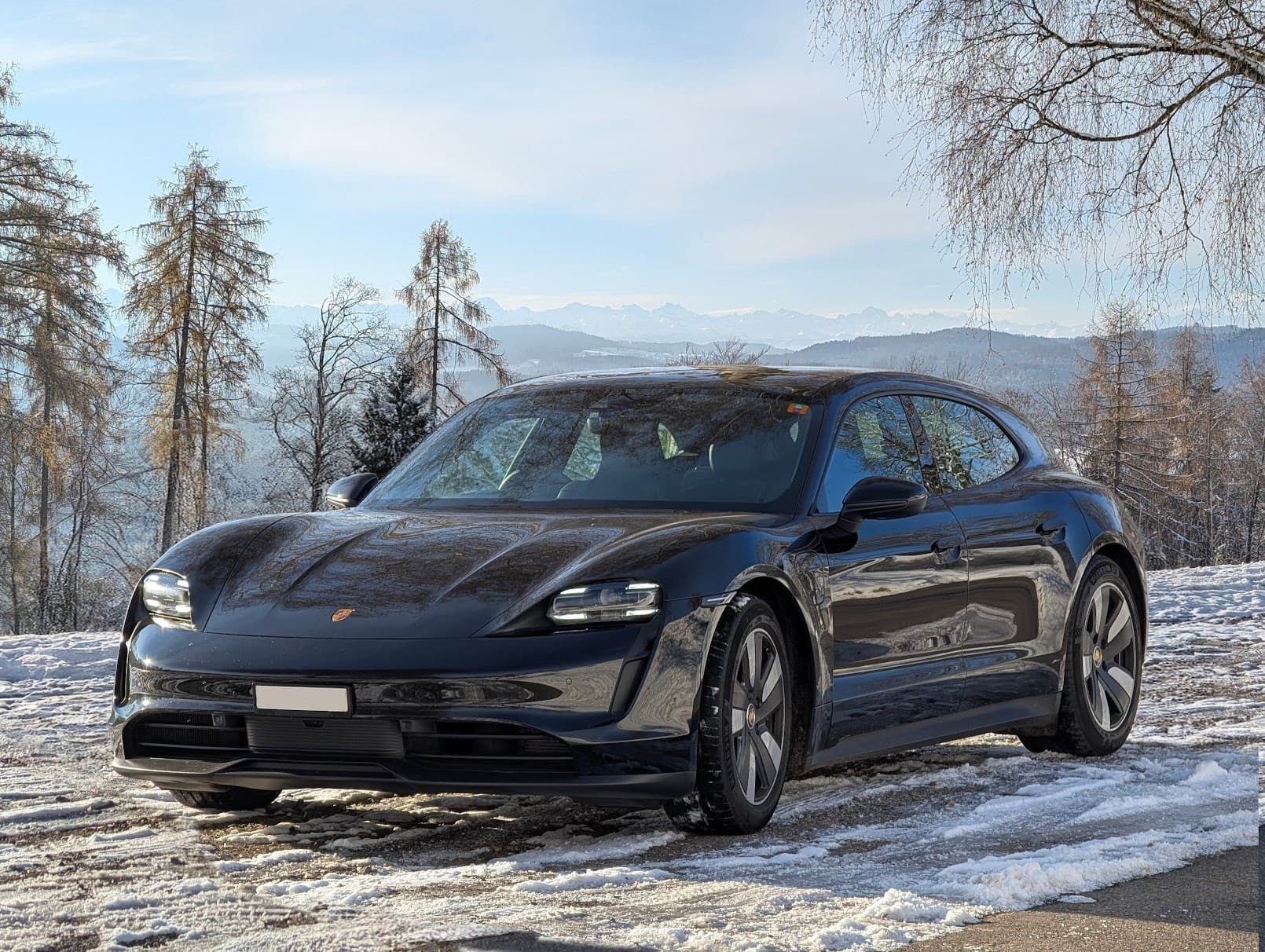

J’en profite pour poster cette photo prise ce week-end, que j’adore :
(bon les yeux avertis verront quelques problèmes… directions des ombres changeant, volant à droite… J’ai pris deux photos de derrière - devant ces montagnes - et devant - mais avec un décors moins intéressant; et je ne me suis rendu compte seulement à la maison que j’aurais du orienter la voiture dans l’autre sens).
