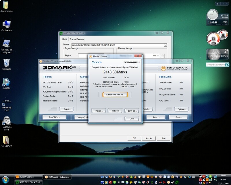

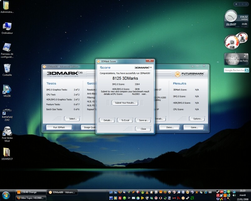

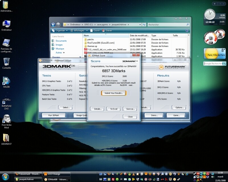

voici des bench 3d marks sur la config suivante:
e6300 OC a 2.55ghz sur badaxe²
3go DDR² 6400 cas 4
alim corsair 450w
vista ultimate 32bits
test en 1280x1024 avec seulement le trilineaire d’activé…

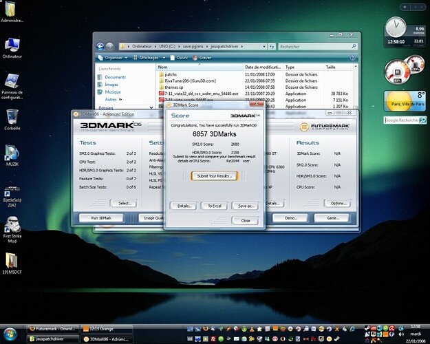

1) STOCK 600/800
4)OC 750/950
5)1024x768 pour comparer avec une HD3850 256mo ayant fait plus de 10000pts sur hardware.fr
l’OC du core a 800mhz a planté mais je pense pouvoir encore gratter quelques hertz, de quoi peut etre atteindre les 8500pts en 1280x1024 avec une config modeste…

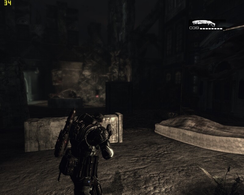

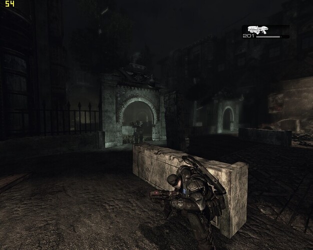

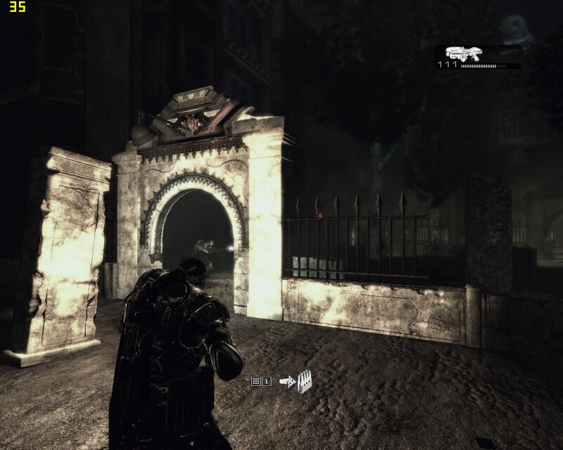

  • [b]I)gears of wars Dx9
[/b]http://bobyewingroiduswing.free.fr/fraps/wargame-g4wlive%202008-01-24%2018-13-58-73.jpg
http://bobyewingroiduswing.free.fr/fraps/gofdx9/wargame-g4wlive%202008-01-24%2018-14-52-72.jpg
  • II)gear of wars dx10
[b][i]je referrais des screen en exterieur de jour mais deja on remarque 2 choses:
  1. en dx9 a fond ça roxxe a 45/50fps
  2. en dx10 a fond on perd presque 20fps (35fps en moyenne quand meme) pour une difference de rendu par vraiment evidente si ce n’est un blur de meilleure qualité
    [/i][/b]

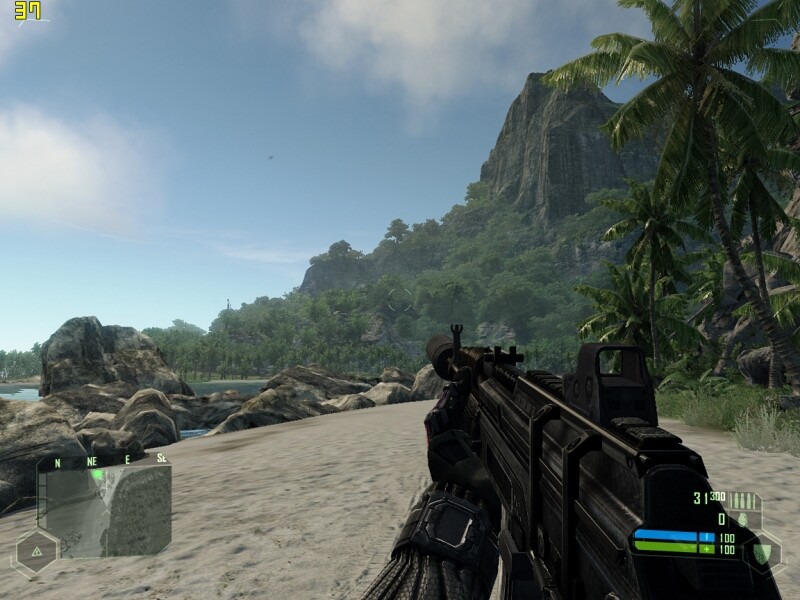

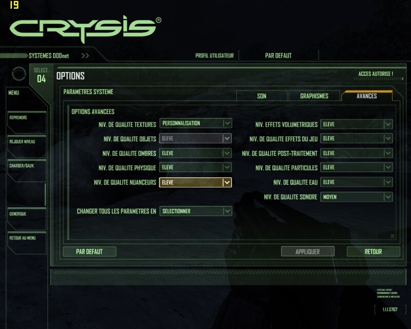

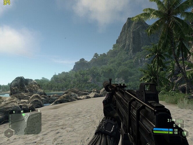

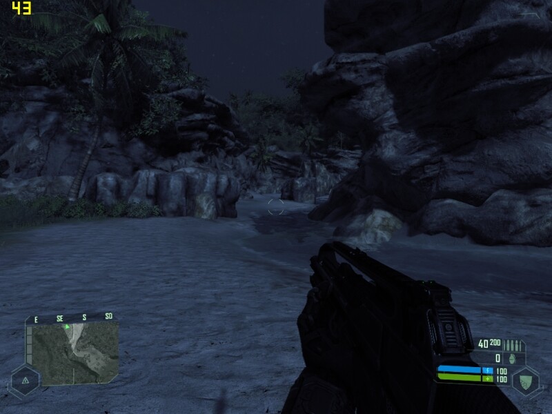

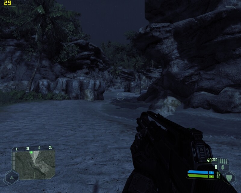

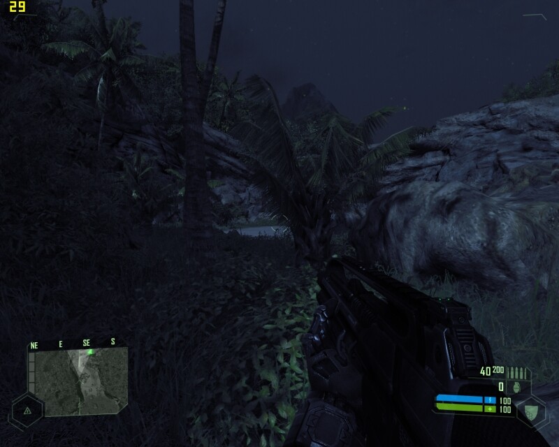

* III) Crysis Dx9 High sauf ombrage moyen 1280x1024
* IV) la meme scene en 1024
alors desolé mais le jeu n’etant pas a moi je ne l’ais installé que pour ce test, je referrais des screen de jour mais neanmoins si le jeu en 1280 laisse presager de grosses chutes de fps, on a quand meme une nombre correcte et en 1024 c’est bysance mais reste a voir quand ça explose de partout???

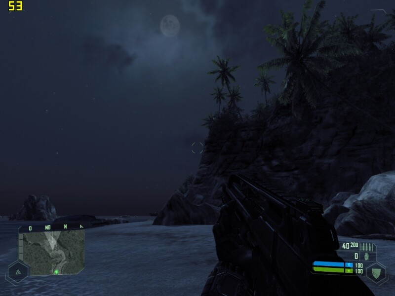

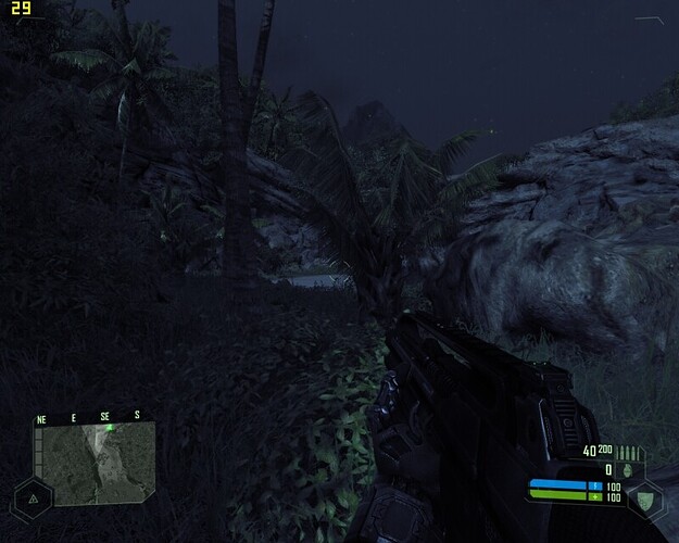

V) crysis en very High DX9(1152x864) pydon’s tweak 1.3
on peut deja voir que pour 89€ c’est plutot pas mal non?! :smiley: :smiley:
