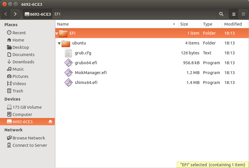

Voilà la première http://img11.hostingpics.net/thumbs/mini_91983520140822210036.jpg
et voilà la deuxième photo [http://img11.hostingpics.net/thumbs/mini_55070020140822210013.jpg](http://www.hostingpics.net/viewer.php?id=55070020140822210013.jpg) je galère :( Pas possible de faire copier coller.... :(
IL y a un truc qui cloche : Si on en croit le tuto, le dossier « EFI » (2eme capture) ne devrait pas être vide… Et ne devrait pas être un sous dossier de « boot »…

Tu es bien sur une 64 bits ? Tu as pris quelle version live d’Ubuntu ?
QU’as tu dans le dossier « Ubuntu » de la capture ci dessus (image source) ?

Tu pourrais répondre à la question du contenu du dossier « ubuntu » stp (post précédent) ?

La question était : Qu’as tu dans le dossier « Ubuntu » de la capture ci dessus (image source) ?
