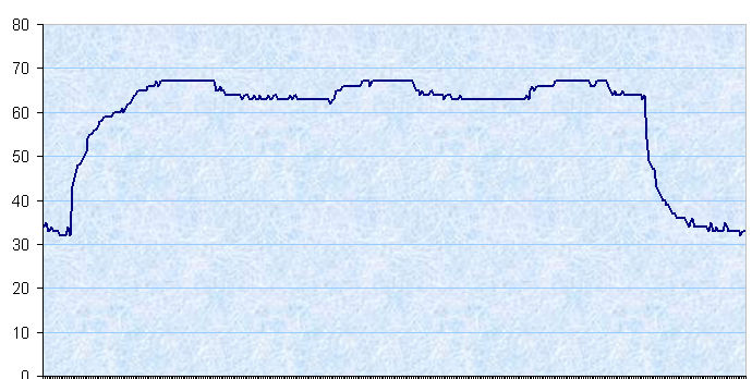

J’ai fait un test de charge sur mon processeur Q9650 @ 3Ghz avec OCCT pendant une demi heure et j’obtiens ceci :
Idle : 32° C
Full : 67° C
67° en full, ça me parait un peu haut… sachant que ma tour est bien ventilée (Antec Nine Hundred) et que dans la pièce il fait 21°C.

en idle, température parfaitement normal mais 67° en charge est quand même très élevé.
Je suis aussi en aircooling avec O/c à 4 Ghz et je suis au max à 56° environ… :confused:
Mais si tu n’ as aucun problème de freeze ou autres, y a pas à stresser ! :slight_smile:

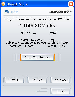

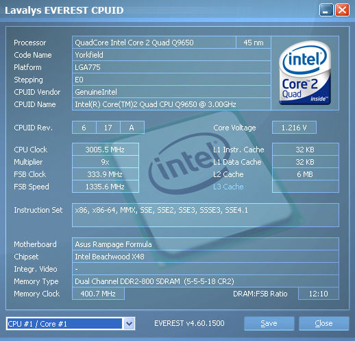

Je viens de finir le test 3D Mark 06 :
La température du proc : 32°C Idle - 57°C en full (mesuré avec Everest Ultimate)

@ juju :
En substance, mon score CPU ( 4978 ) te parait comment ? moi, ça me parle pas trop… est-ce que le rapport température/score y joue ?
p.s. : merci pour le lien :super:
Edité le 20/10/2008 à 21:17
Le score CPU me parait correct :d

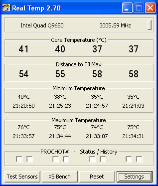

Bon… j’ai fait un autre test de stress avec OCCT d’une demi-heure avec Real Temp pour mesure :
Un écart de 40°C entre la température Idle et full… inquiétant ou normal ? :arf:
76°C, ça me parait vraiment haut ! (certes, le stress OCCT est extrême mais bon…)
Edité le 20/10/2008 à 22:05
40°C de delta entre Idle et Full ça ne me choque pas plus que ça :neutre:
