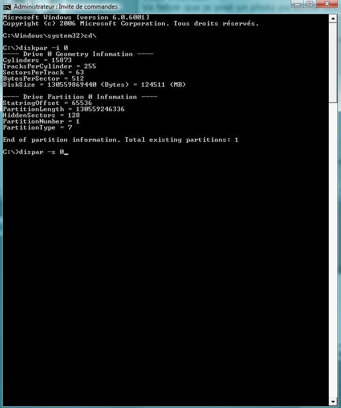

Méthode pour Vista 64 bits:
Normalement Vista aligne par défaut le SSD de manière correcte mais vous pouvez toujours choisir de forcer un alignement d’une taille précise.
Téléchargez Diskpar.exe —> ICI

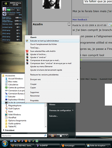

Lancez l’invité de commande en mode administrateur (clic droit sur Invité de commande puis « Exécuter en tant qu’administrateur »)
Copiez Diskpar sur le disque et lancez-le. Il faut trouver ensuite le numéro d’identification du SSD (ça peut être 0 ou 1). Pour l’exemple ça sera « 0 »
Pour avoir des informations sur le disque dur 0 il faut lancer la ligne de commande suivante: diskpar -i 0
Dès que le disque dur à aligner est déterminé, il faut garder le numéro en mémoire. Si le SSD concerné est le numéro 0, il faut taper la ligne de commande suivante:
diskpar -s 0
Lisez les instructions et acceptez que le programme efface toutes les données sur le SSD concerné.
Choisissez la valeur d’offset « 128 » et pour la taille de la partition mettez la taille maximale disponible.
(merci à alexreunion de HFR)
