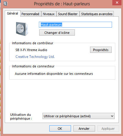

Je rajoute à mon dernier post que surles propriétés de hauts parleyrs SB dans informations de conencteur j’ai « Aucune information disponible sur les connecteurs »

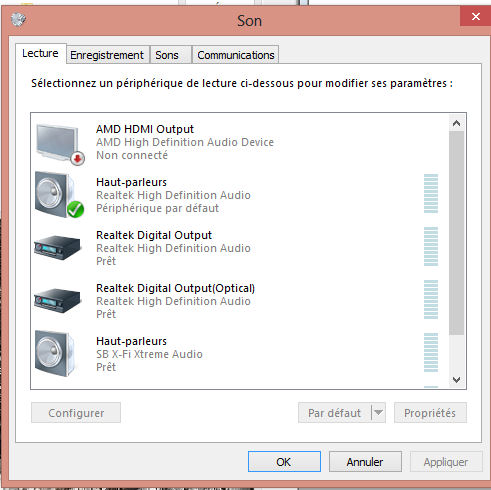

Alors que quand j’active Realtek , les hauts parleurs associés donnent comme info à ce sujet , le ron de couleur verte pour indiquer que c’est au vert qu’on doit brancher la prise des baffles

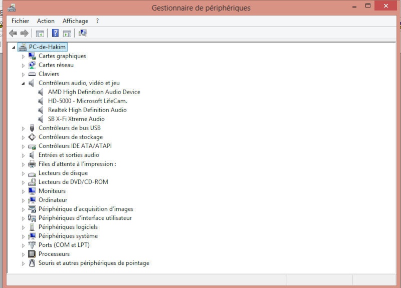

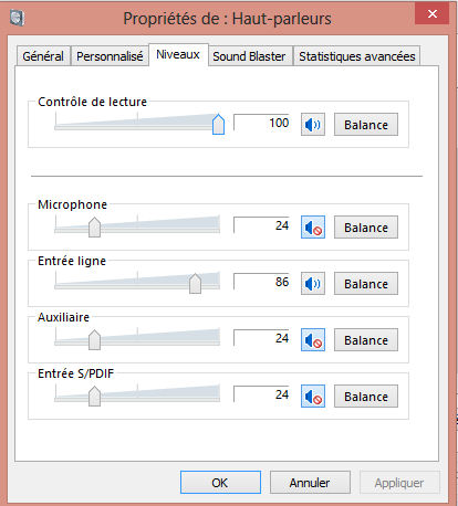

Ma liste de periph. audio!
Mon panneau de confi. Son
Les propriétés du hat parleur quand je choisis Realtek:
Et celles de Soundblaster (sans le connecteur , est ce normal ?)
Et puis cela au cas ou ? :

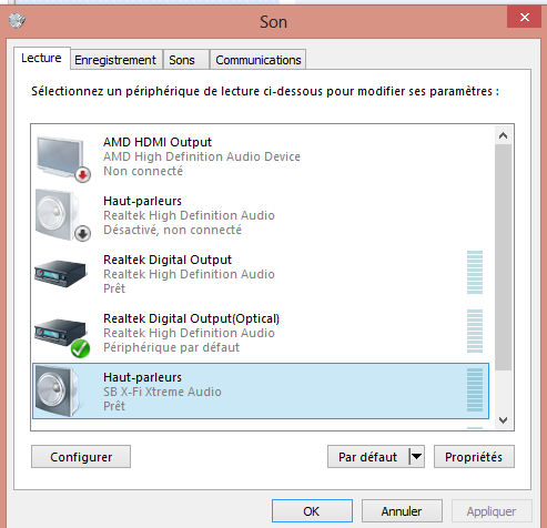

Quand je desactive , cela me donne ca .
Pourtant le haut parleur est branché sur la prise de la soundblaster .
Donc j’ai du desactiver les 2 realtek digital ouput pour que cela aille sur haut parleur

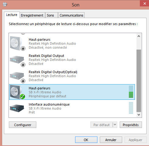

et j’obtiens cela :
Mais comme vous le voyez , le son ets pris en compte (barres vertes) mais rien ne sort des baffles . c’est comme si le connecteur vert n’etait pas lié à la sortie audio. Est ce possible cela ?

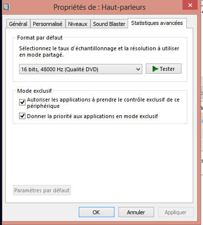

et pour le format j’ai cela :

Pour ce qui est du soucis lorsque tu ne désactives pas les périphériques Realtek, c’est normal, la carte SB X-Fi n’est pas sélectionnée « par défaut ». Logiquement la déclarer « par défaut » devrait suffire à envoyer le son vers cette carte, sans avoir besoin de désactiver les périphériques Realtek.
Sur le dernier screen, effectivement il semblerait que ce soit OK ! Windows envoi bien le son vers cette carte !
Maintenant en + d’envoyer le son vers la carte créative, il faudra contrôler que tu n’as pas de volume proche de 0 !
Par exemple, j’ai le volume à fond sur mon lecteur (AIMP), je vois bien bouger le son comme sur ton dernier screen, par contre avec le volume à 10%, je n’entends rien !

Dans une de tes images on voit clairement que c’est le Realtek qui est utilisé car il détecte un branchement dessus. Si j’ai bien compris tu fais tous tes branchement sur le front panel
