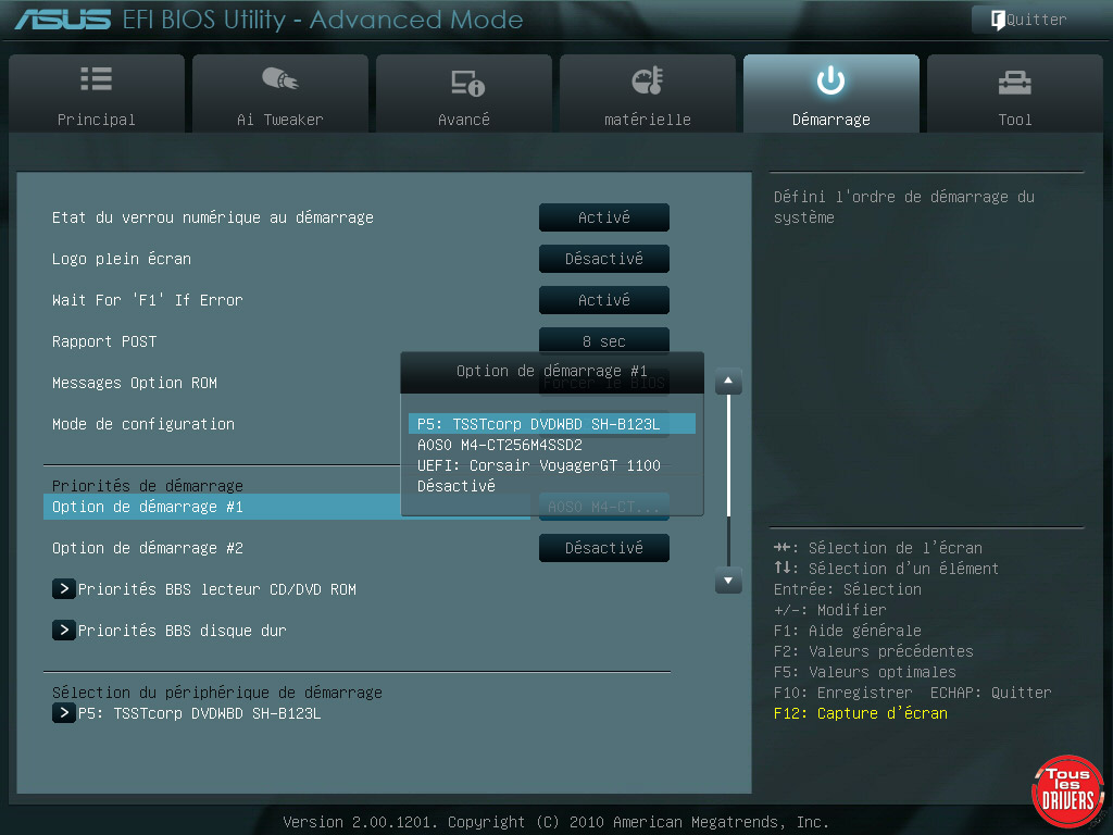

C’est dans les réglages du Bios, normalement dans les alarmes; il faut désactiver les CPU Fan Error
[/quote]
Si quelqu’un a une CM Asus, j’aimerais avoir plus de précision. Je croix que c’est dans le menu démarré du Bios, mais je ne suis pas sur.
