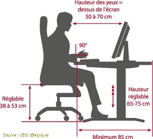

il faut juste faire attention aux cervicales, en plaçant le moniteur le plus bas possible
si tu as des verres correcteurs, la correction doit s’appliquer sur tout l’écran, ça dépend de la forme des verres
J’ai vu certains utilisateurs refuser un écran large à cause du champ de correction de leurs lunettes

Aie… Oui je porte des lunettes, je n’avais pas pensé à ça… Je suis allé à la fnac voir la taille des 27 pouces et c’est monstrueux… Du coup je ne sais pas si je tente le 27 pouces quand même pour voir si je m’y habitue avec le temps…
Edité le 20/03/2013 à 21:58
Je ne vois pas comment avoir la hauteur des yeux sur le dessus de l’écran avec un 27 pouces… Je n’y arrive déjà pas avec un 22 pouces, mon bureau est assez haut et pas réglable en hauteur… D’autres avis de la part de possesseurs de 27 pouces?

perso j’ai un 28 pouces 1920X1200 à environ 80CM, et mes yeux arrivent au millieu de l’écran. Ca ne pose aucun problème.
Oui j’étais en train de me dire que quand on va au cinéma c’est toujours plus agréable d’être assis à l’avant même quand l’écran est énorme, et on est loin d’avoir le haut de l’écran en face des yeux ! Quand on a le milieu de l’écran c’est déjà bien…
