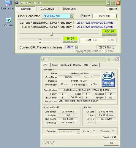

eh bien j’ai lu justement sur clubic un mec qui avait pu o/c ce petit 2140 a plus de 2,5 ghz sur cette carte mere… helas il n’indique pas quelle memoire il utilise.

bon alors apres avoir cherché encore un peu sur le net, j’ai vu que en activant l’option flexibility, en mettant sur pcie 100mhz et en mettant la ram a 266mhz au lieu de 333, je suis monté enfin a 2ghz! mais apres ca me met ecran bleu dommage je me demande comment font certains pour aller + haut mais je suis deja bien content :slight_smile:

comme quoi j’ai pas menti (et il a la meme carte mere que moi)j’ai pas di mon dernier mot! :stuck_out_tongue:
