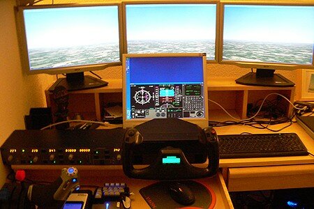

3 écrans 19 pouces couplés avec une Matrox TripleHead
Le problème de mon alim c’est qu’elle n’a qu’ 1 connecteur PCI-e :neutre:

Non :ange: , c’est pour faire tourner FSX sur ma config :
cay ton install ???
:ouch: la vache :ouch:
Respect mec :jap::jap::jap:
Tu m’étonnes que t’ai besoin d’un monstre graphique ^ ^)
merci :jap:
ça tourne bien avec la 8800 GTX mais bon, je suis toujours à l’affut de la performance graphique :icon_biggrin:
Sympa le cockpit :wink: (impressionnant même).
