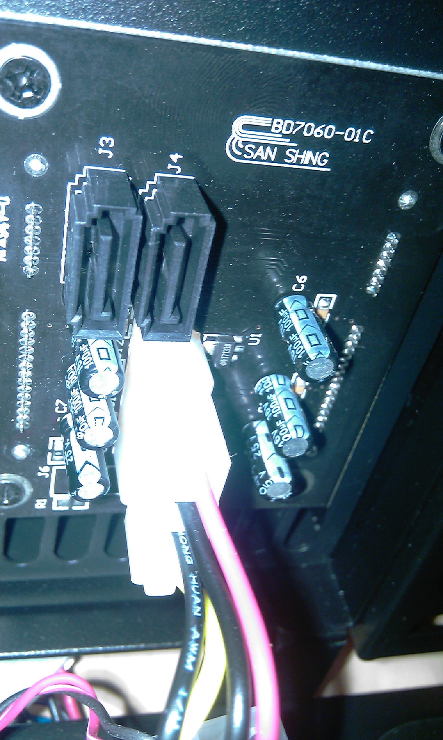

Dans mon petit HAF X je vois que j’ai du Hot Swap c’est genial sauf que … les connectique sont en SATA2 ou SATA3 ??
image.noelshack.com…
Sa m’interesse pour une unique raison : pouvoir nettoyer simplement ou l’utiliser dans un dock très rapidement, mais si je cale mes disques SATA 3 sur du SATA 2 j’aurais l’air con…
