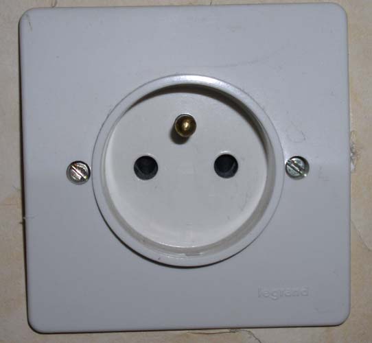

Bah peut la voir de l’extérieur :lol:
Le petit bidule doré c’est la terre :neutre:
