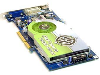

bonjour,
je viens d’installer une 7800gs en agp. Et maintenant, certaines icones sur le bureau (les 3/4), parfois le fond d’ecran et le menu démarrer (en entier) sont remplacés par de beaux carrés gris… J’ai installé les tous derniers drivers de nvidia (en prenant soin de désinstaller tout d’abord avec driver cleaner).
Pouvez vous m’aider svp??
Merci
ma config: p4 2.6ghz, asus p4p800 agp8x, alim fortron green 400w, 1024mo ram ddr pc3200 et donc la 7800gs.
dernières infos: j’ai essayé de lancer 3dmark05: l’ecran clignote, des bandes noires apparaissent et finalement écran noir, obligée de faire ctrl+alt+suppr et du coup erreur de 3dmark. Par contre, les pages affichées dans mon navigateur (Internet) sont nickel…
J’ai voulu faire une capture d’écran pour vous montrer mais l’image ressort entièrement grise!!!
Par contre en mode sans échec, tout semble normal…

Tu as bien branché une prise Molex sur la CG ? :jap:

C’est une 7800GS AGP, on voit bien le connecteur: il faut lui brancher dessus une Molex. :wink:
elle est énorme cette carte!!!! lol c’est exactement le même ventilo que celui de ma GTO² d’origine mdr
sinon n’oublie pas l’alim sur la cg! bizarement, sans, ma GTO² ne boot même pas…
Ma 6800 AGP bippe à la mort sans la molex… et pas d’affichage. :wink:

bon ben effectivement c’etait un problème de connectique. J’avais bien branché la Molex mais apparemment un tas de fils de l’alim reposaient légerement sur la CG et soit la faisait trop chauffer, soit avec le poids créeait un faux contact( j’en sais rien en fait :paf: )
