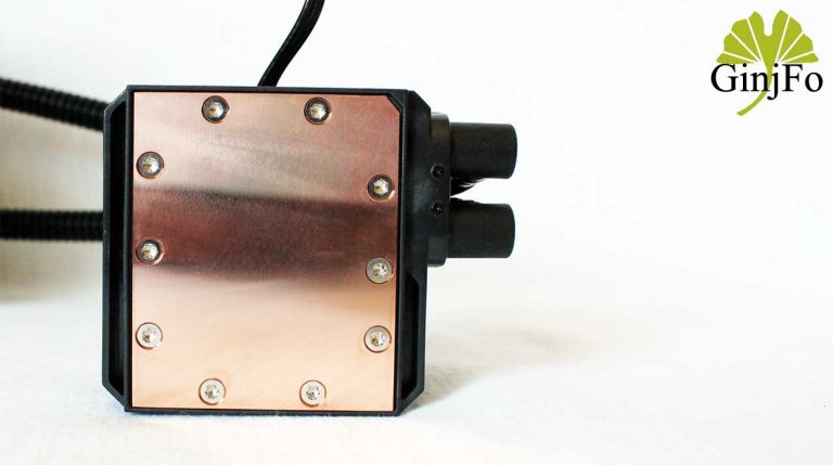

De plus je ne sais pas d’où tu le sors ton bout de caoutchouc mais il y en a pas dans le package du Antec H600 Kuhler H2O
http://www.59hardware.net/images/stories/refroidissement/Kühler_H600_Pro/Kühler_H600_Pro_1.jpg
Je n’arrive pas à comprendre non plus, la base du waterblock est comme ca
c’est quoi cette histoire, il n’y a pas la plaque de cuivre dans son logement ?
D’autant que le montage à l’air simple www.ginjfo.com…
Oui la base est comme sa. La sur le lien de Yoshi bien choisir sa config c pas la même carte. Quand je mais le bloc sans les autres pièces, sa touche d’autres pièces de la carte. C’est bancal.
