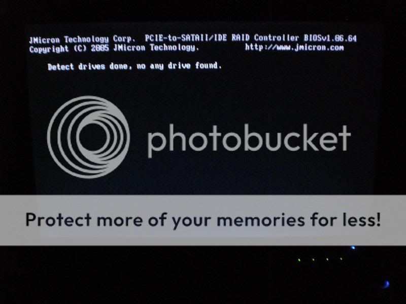

J’ai aussi se message au démarrage, il dur à peinne 1 sec
J’ai l’impression que ta CG a un coup dans l’aile :confused:
Quant au message, ce n’est rien, c’est juste le contrôleur JMicron qui pilote entre autres le port IDE sur lequel tu n’as pas de disques connectés.
