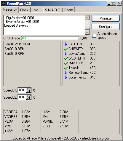

Pour résumer, avant d’avoir cette carte graphique et cette ram, j’avais une MSI GFX5600 TD et corsair 2*256twinx LL 2700 (mais une a cramée alors j’ai renvoyé et ils m’ont donné des 3200). Je n’avais pas de souci à part que je ne montais pas trop les résolutions dans la jeux. Puis j’ai donc acheté cette Leadtek 6600GT chez LDLC, puis une nouvelle alim car je n’avais qu’une 350W et j’avais un peu peur que la carte graphique mange trop d’énergie, en effet ça freezait assez régulièrement dans certains jeux (Battlefield 2, NFSU 2, et PES 5 un peu moins). J’ai donc acheté cette maxinpower 580W que je trouvais pas mal…il est vrai par contre que les voltages ne sont pas excellents:

ton 12v est catastrophique !
ton alim est vraiment pas super .
prends la forton 400w elle est pas cher et les tension sont bonne .
Avec une 6600GT AGP et un 12v @ 11.6, je suis pratiquement sûre que le problème vient de ton alimentation.
Fais un test OCCT et postes nous les graphes des tensions :wink:
Côtés températures tout vas bien.

merci je vais tester de suite OCCT
c’est vrai que mon ancienne alim, bien que moins puissante, avait un 12V à environ 11.80-11.85…
+1000 :wink: l’alim est la seule fautive je pense

Mais on va plutôt si’nteressaer aux graphes des tensions (surtout du 12v).
oula le 12V est en train de chutter !
je l’ai vu a 11,48 et la il est remonté à 11,55, je pensais pas qu’il descendait aussi bas
Cherches pas alors :slight_smile:
Change d’alim au plus vite.
