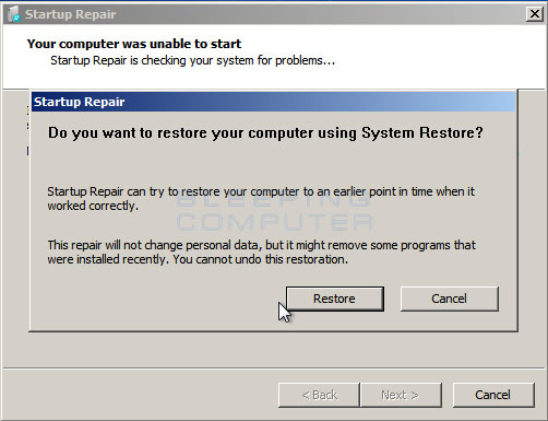

Bonjour,
Il est bien dit lors du boot du CD, que les données personnelles ne sont pas touchées.
Voir le screen ci joint :
Tuto en anglais : www.bleepingcomputer.com…
