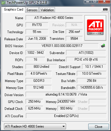

Screen gpu-z des deux cartes si possible?

Voici les deux screens via gpu-z des deux cartes
La première
Puis la deuxième
Quant à la carte mère, certes, du 16x et du 4x (lors de l’achat je n’avais pas prévu de faire de Crossfire) , pas le top comme tu dis, mais bon, sur le site Asus, ils indiquent quand même que le Crossfire est tout à fait exploitable !
