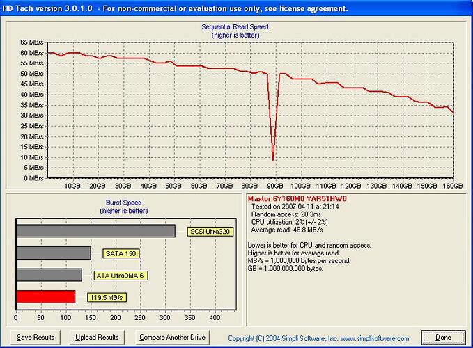

Perfs indignes de ma config
Il y a un bug dans le test de lecture du Maxtor :heink:
0,9 Mo/s en burst :ane:
A refaire et sinon HD Tach ou HD Tune :oui:
+1 chafoin, ya un bug ! 0.9 mo /s :pt1cable: Vista powwa :smiley:

jlai refais plusieurs fois ca me donne toujours ca !

101,4 Mo/s c’est beaucoup mieux :smiley:

en 32 mb avec hd TACH :

Ta courbe est très irrégulière et le débit en burst speed est nettement différent.
Je vais voir si je peux te mettre un screen pour comparer.
Ton bench a effectivement une tete bizarre :heink:
Ca ressemble normalement a ca:

En plus 45Mo/s en moyenne c’est peu :heink:

J’ai un disque dur presque identique, un maxtor dont la référence est 6Y160MO, je le benche de suite pour voir ce dont il retourne :jap:

Les performances ont l’air "normales" pour cette série :confused:
voyez plutot: :confused:
Ton burst est moins élevé mais les valeurs sont proches :neutre:

night’ > les courbes sont très différentes entre le tien et le sien, le burst aussi.

pour les perfs je parlais du 45Mo/s qui m’avait choqué.
Effectivement le début de la courbe est étrange chez lui :heink:
