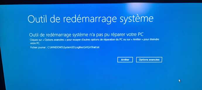

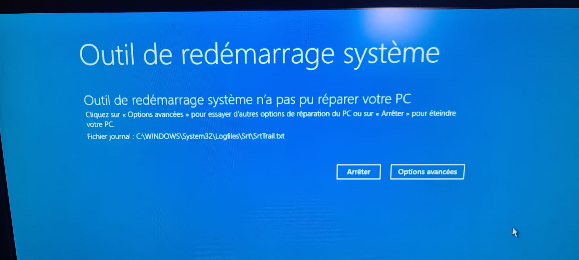

J’ai le PC de bureau de mes parents qui est en boucle sur « réparation automatique ». J’ai beau avoir utilisé les différentes options, il est impossible de redémarrer correctement le P.C. Ils sont sous Windows 10.

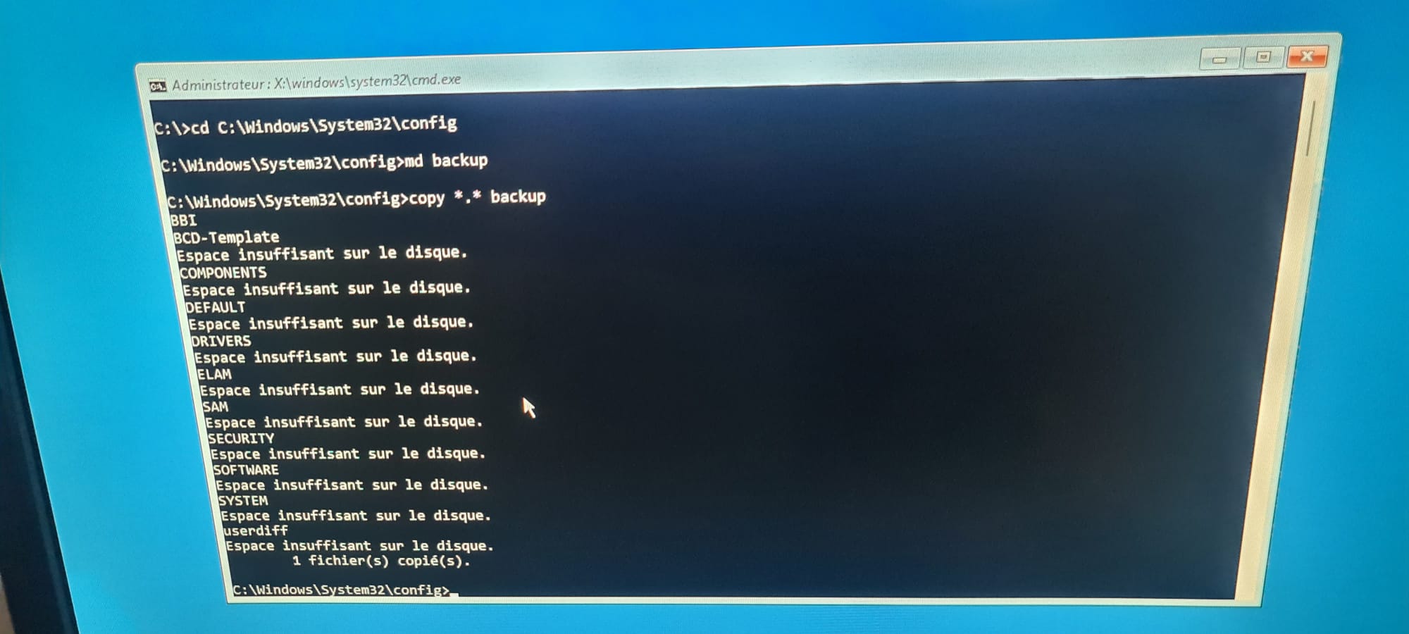

Je précise, malgré tout, que quelques jours auparavant, lorsque le P.C. s’allumait normalement, il était indiqué « Espace insuffisant sur le disque ». Pour information, le disque dur devrait être plein car ils n’enregistrent presque jamais rien sur leur P.C.
J’ai envie de tenter de le réinitialiser pour voir si cela résoudrait le problème (donc comme si il était sorti d’usine) mais du coup, j’ai peur qu’ils perdent les quelques informations qu’ils ont pu mettre sur leur P.C. Ils n’ont rien enregistré sur un disque dur externe par sécurité.
Quelqu’un arriverait-il à m’aider à trouver la solution ? J’ai essayé grâce à un tuto hier mais le résultat a été un échec. (forcément, vu que je suis ici).

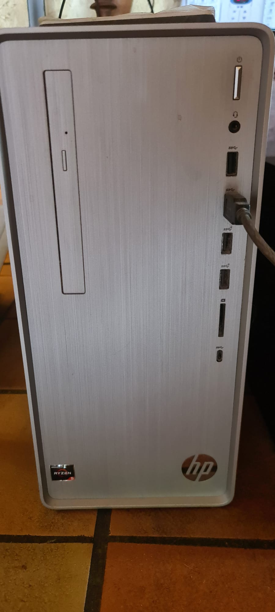

Peux-tu m’envoyer une photo de la façade, ainsi que des photos de chaque étiquette ?

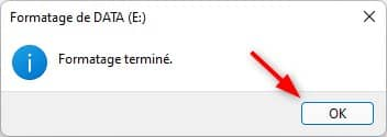

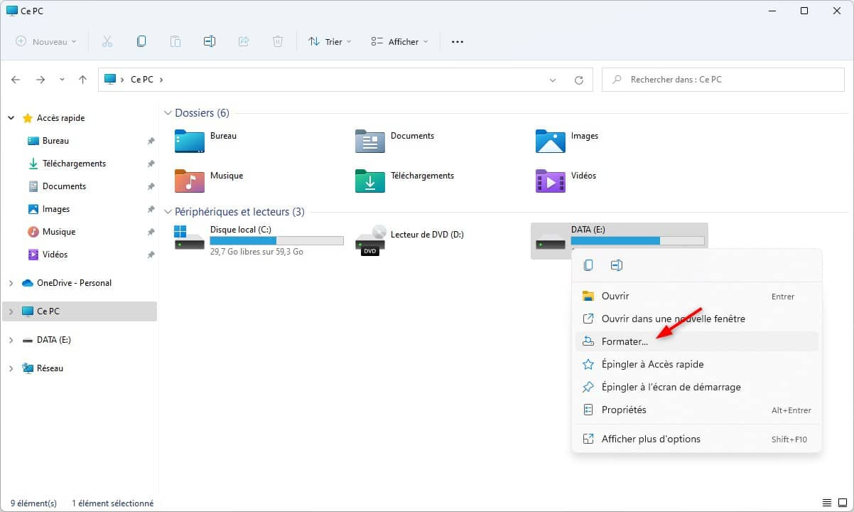

On va formater la clef.
Le formatage d’un disque consiste tout simplement à effacer l’intégralité des données stockées sur un périphérique de stockage (disque dur, SSD, clé USB, etc.)

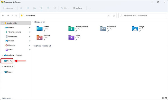

  1. Commence par ouvrir l’Explorateur de fichiers en cliquant sur son icône située dans la barre des tâches. Tu peux aussi utiliser le raccourci clavier Windows + E
  2. Insère la clef USB
  3. Clique sur « Ce PC » dans le volet de gauche.
    De là, tu verras l’intégralité de vos disques présents dans votre ordinateur (disque dur, SSD, clé USB, etc.).
  4. Fait un clic droit sur le disque que vous souhaitez formater, puis sélectionnez « Formater » dans le menu contextuel qui s’affiche.
  5. Une nouvelle fenêtre va alors apparaître. Depuis cette dernière, tu verras diverses options :
  • Système de fichiers : sélectionne le système de fichiers exFAT (PAS NTFS comme dans la capture d’écran ↓ !).
  • Taille d’unité d’allocation : laisse la valeur par défaut.
  • Nom de volume : donne un nom à votre lecteur pour le reconnaître + facilement dans l’Explorateur de fichiers notamment. Suggestion : « Récup données ».
  • Formatage rapide : coche la case.
Puis
Enfin, dès que le processus de formatage est terminé, clique sur « OK »
Voilà, ta clef USB est prête !
Tu peux l’éjecter et l’enlever de ton PC. Ne l’utilise pas pour l’instant, mets-là de côté.

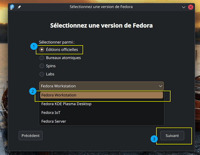

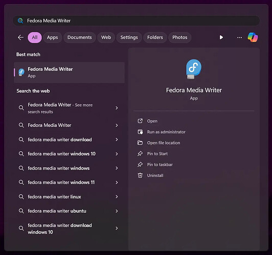

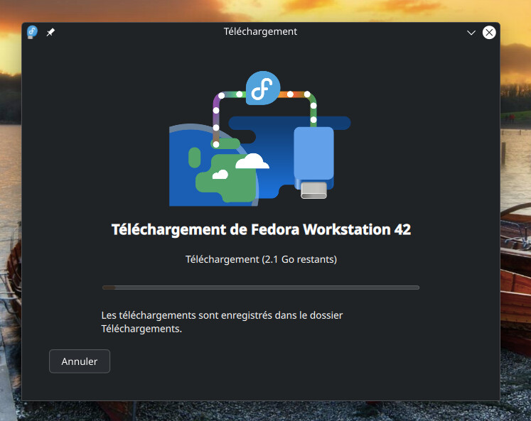

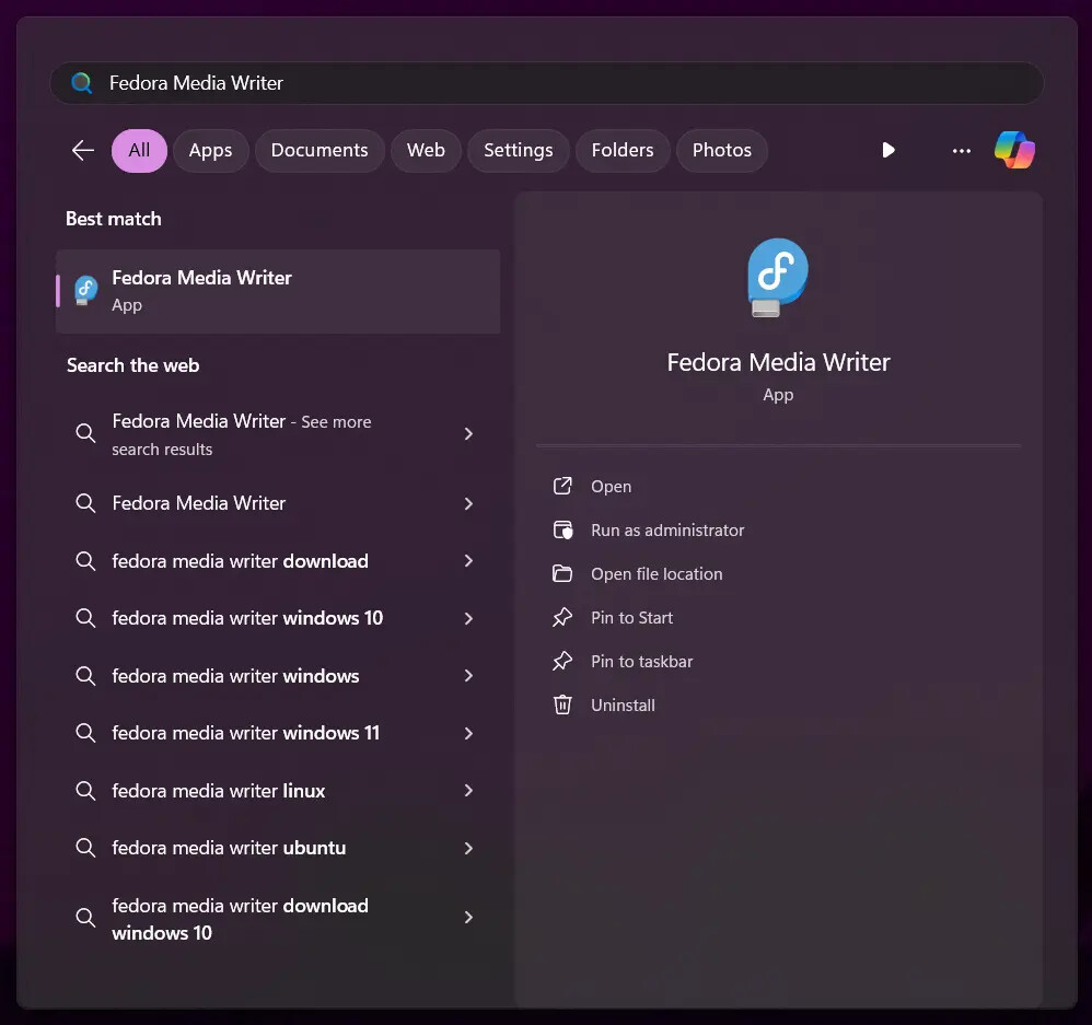

  1. Télécharge ce logiciel (clique sur le lien ↓):
    https://github.com/FedoraQt/MediaWriter/releases/download/5.2.8/FedoraMediaWriter-win64-5.2.8.exe
  2. Lance le .exe. Installe le logiciel.

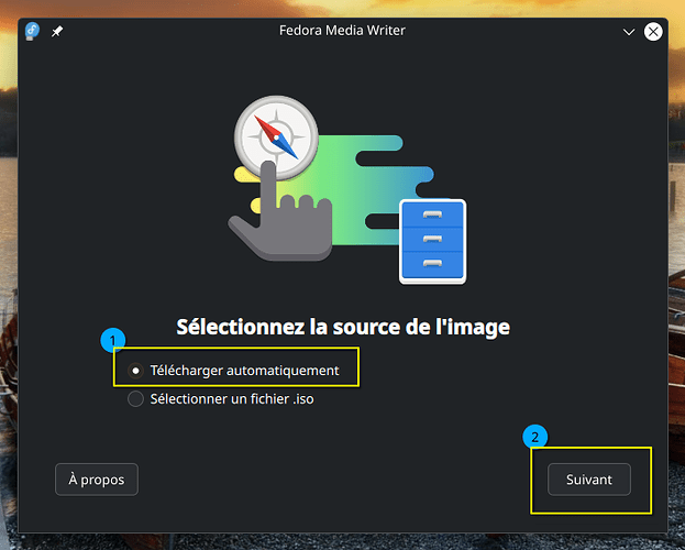

  3. Lance le logiciel
Tu vas arriver sur cet écran. Avec un peu de chance, il sera traduit en français.

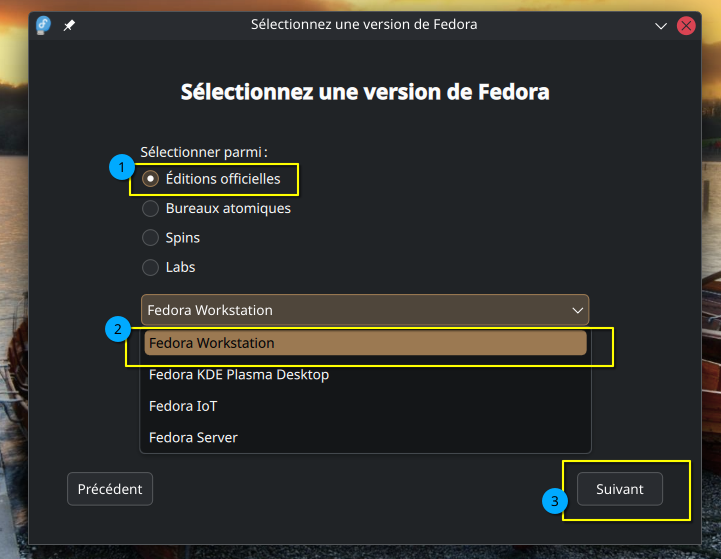

Suis les étapes de mes captures d’écran.
Attends…

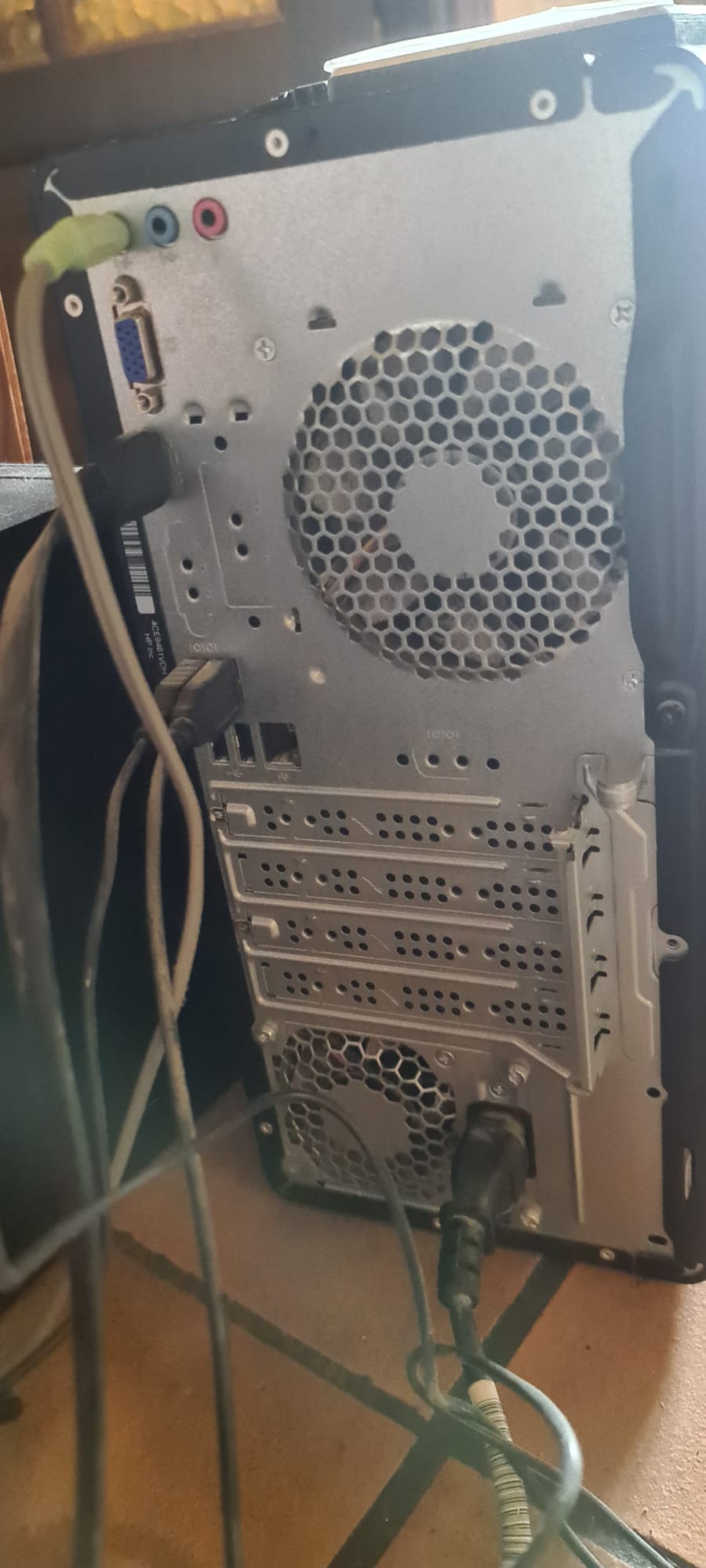

"Peux-tu m’envoyer une photo de la façade, ainsi que des photos de chaque étiquette ?
Autre chose, quel usage ont tes parents de ce PC ? Paperasse administrative ? Streaming ? Bureautique ?"

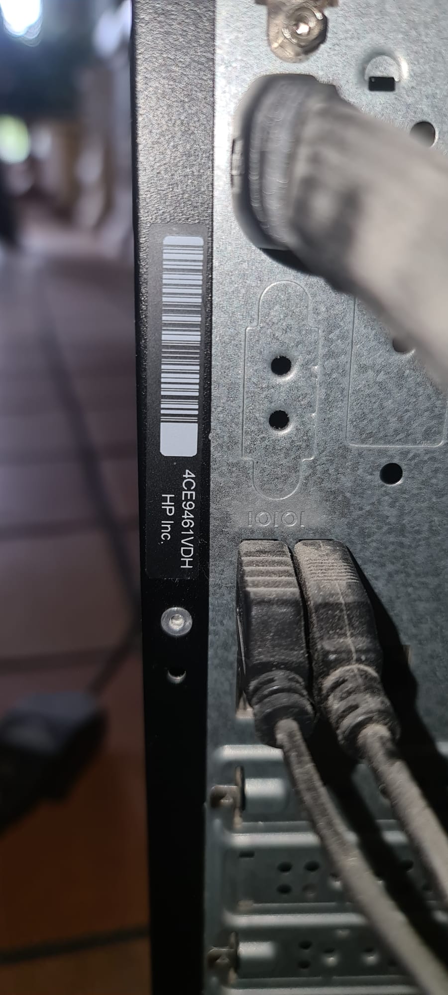

Oui j’ai trouvé une information avec une petite étiquette mais rien d’autre. Est-ce que cela sera suffisant ? J’envoie 3 photos juste après.
Mes parents sont âgés donc le PC ne sert qu’à ouvrir leur boîte e-mail ainsi qu’à regarder les sites importants comme la banque, etc
Mais parfois mon père récupère seulement quelques photos de ces souvenirs. Donc seulement bureautique si nécessaire.
C’est un HP Pavilion Desktop - TP01-0069nf.
Le numéro de série est 4CE9461VDH.

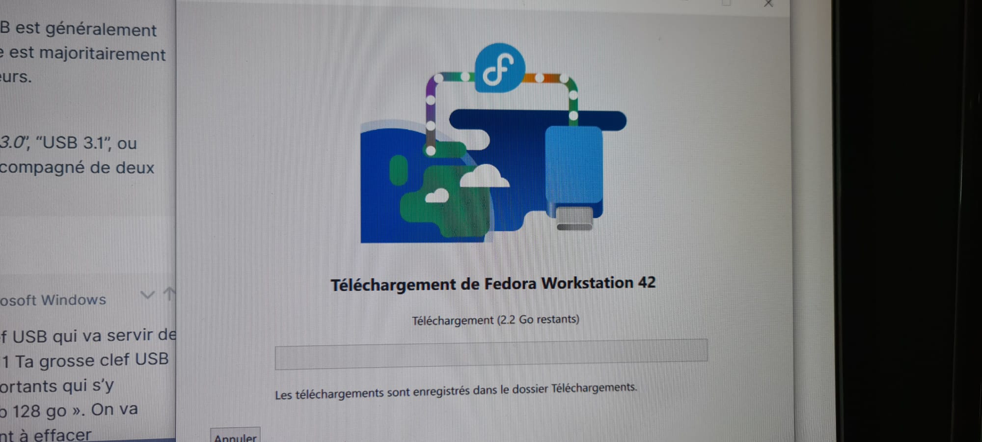

Je ne crois pas que mes clefs usb soient de troisième génération.
Par contre la fenêtre du logiciel est figée.
Je montre ci-dessous :
Vérifie la couleur bleue, le « SS »/éclair, ou la mention « usb 3 », « 3.2 », etc.
C’est seulement la petite clef usb qui doi être de 3 eme génération.
Après, ce n’est pas bloquant.
Fedora Media Writer est toujours figé ?
Non, rien.
Et pour info, je suis sur windows 10 en fait et pas 11. J’espère que cela ne change rien.
