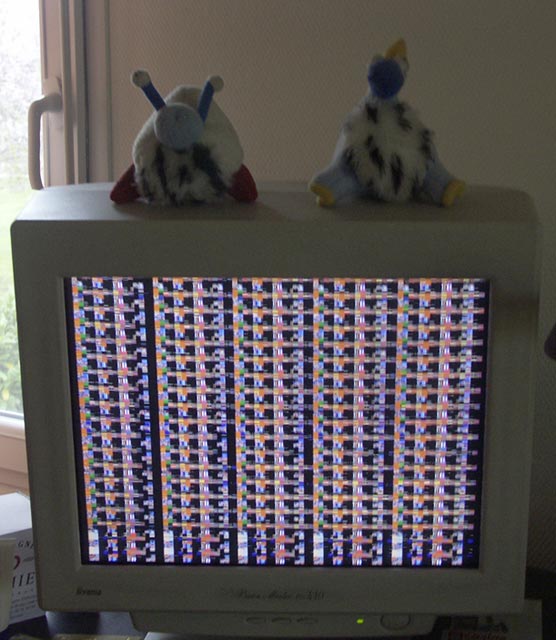

Bon, en plus de s’éteindre en laissant la diode verte allumée, voilà ce qu’il m’a fait ce matin :
c’est la carte graphique assurée là :d

M’enfin a mon avis, c’est elle vu la photo :smiley:
