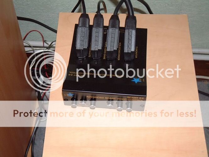

J’ai une Xbox,une Gamecube et un PS2 ainsi qu’un récepteur TPS. J’ai acheté un boitier multipéritel RGB avec selecteur pour 19€ a Leclerc et tout est nikel. Et je confirme ce que notre cher modo a dit,les boitiers sans sélecteur c’est pas top du tout. :jap:
PS: Voila une photo. :stuck_out_tongue:
pourquoi y’a 6 selecteurs? :??: (ca me parait pas mal comme modele :wink: )
Les trois selecteurs de droite servent a choisir la source et ceux de gauche servent si on veut enregistrer sur magnétoscope la source sélectionnée (sous réserve qu’un magnétoscope soit relier a la bonne prise). :jap:

Non aucune perte, mes trois consoles sont équipées de cables RGB et il y a une sacrée différence de qualité par rapport aux cables d’origine.
Le mien je l’ai achetté 15€ et il est tout RVB, je branche ma platine DVD en RGB, mon Gamecube aussi en RGB (cable achetté récemment et différence flagrante par rapport au cable d’origine) et soit mon PC soit ma PSOne…
