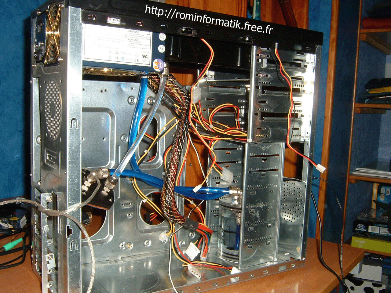

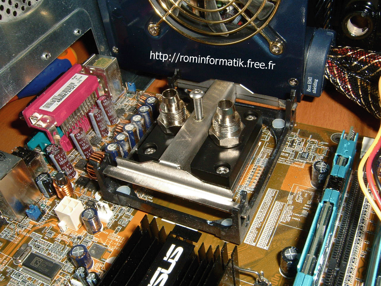

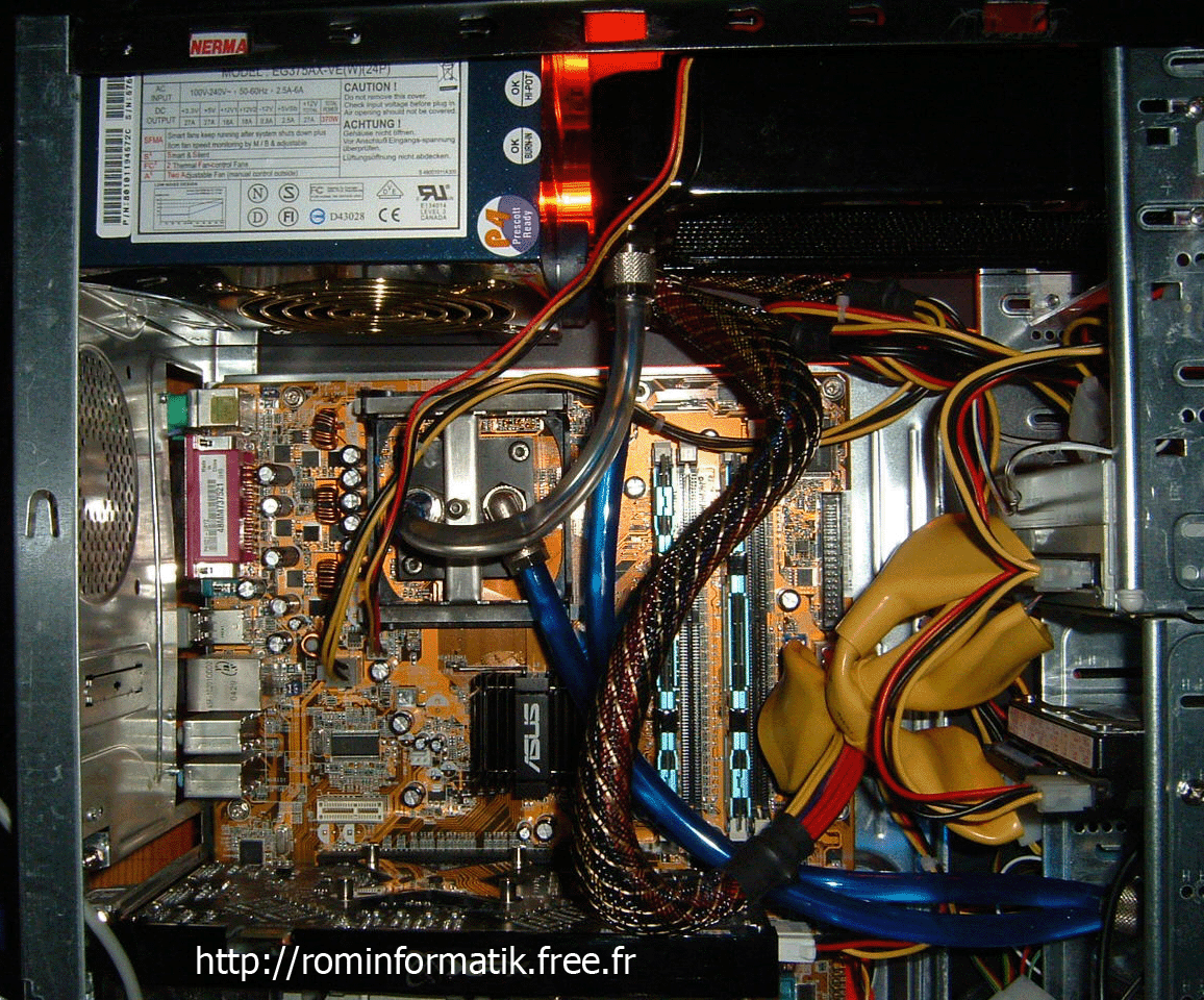

le WB tout juste monté, il ne faut surtt pas oublier de mettre les embouts avant de mettre la fixation, sinon on ne peut pas les viser, c’est bête !! lol, euh juste un petit truc, j’ai finalement remplacé un des embouts par un coudé car la pompe a changé de place.

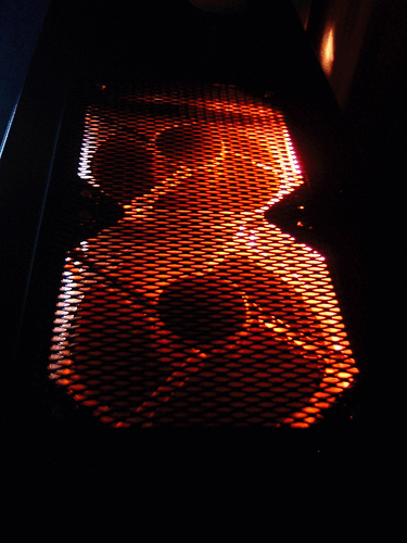

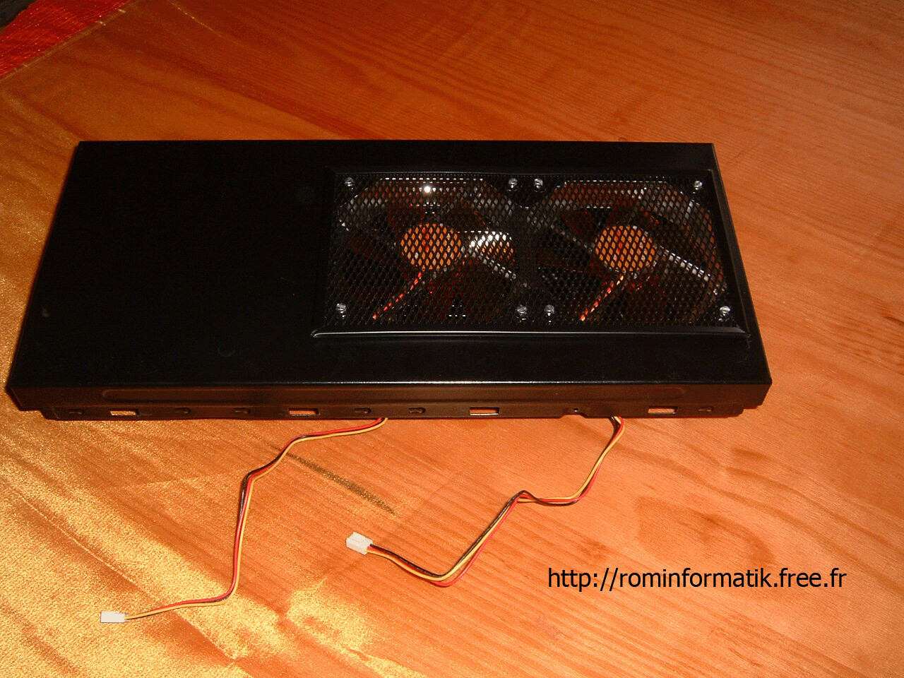

voila, le toit, enfait’ ya le rad, les ventilos, le toit, la grille.
j’aime bien cette photo on voit bien l’emplacement des composants…
le bloc est tenu par un cable usb !! si le tuyaux qui relie le bloc au rad est transparent, c’est pour la souplesse, le tuyaux bleu etant trop rigide il se pliait. (c’est du semi-rigide)

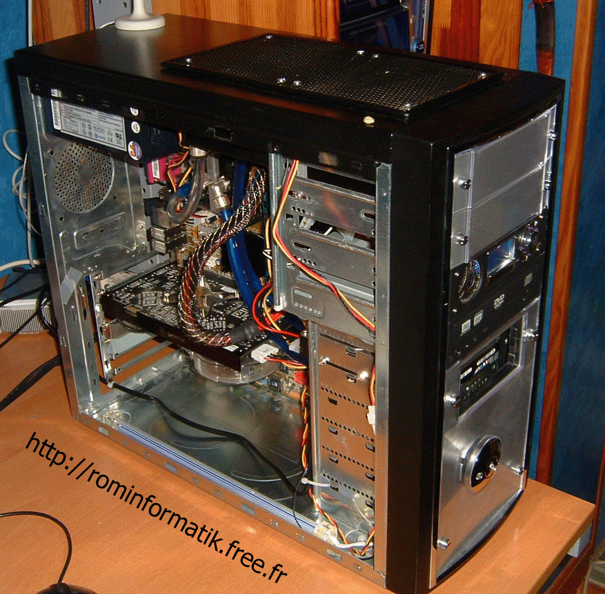

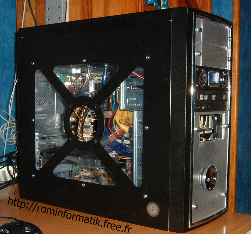

et voila le tout monté…

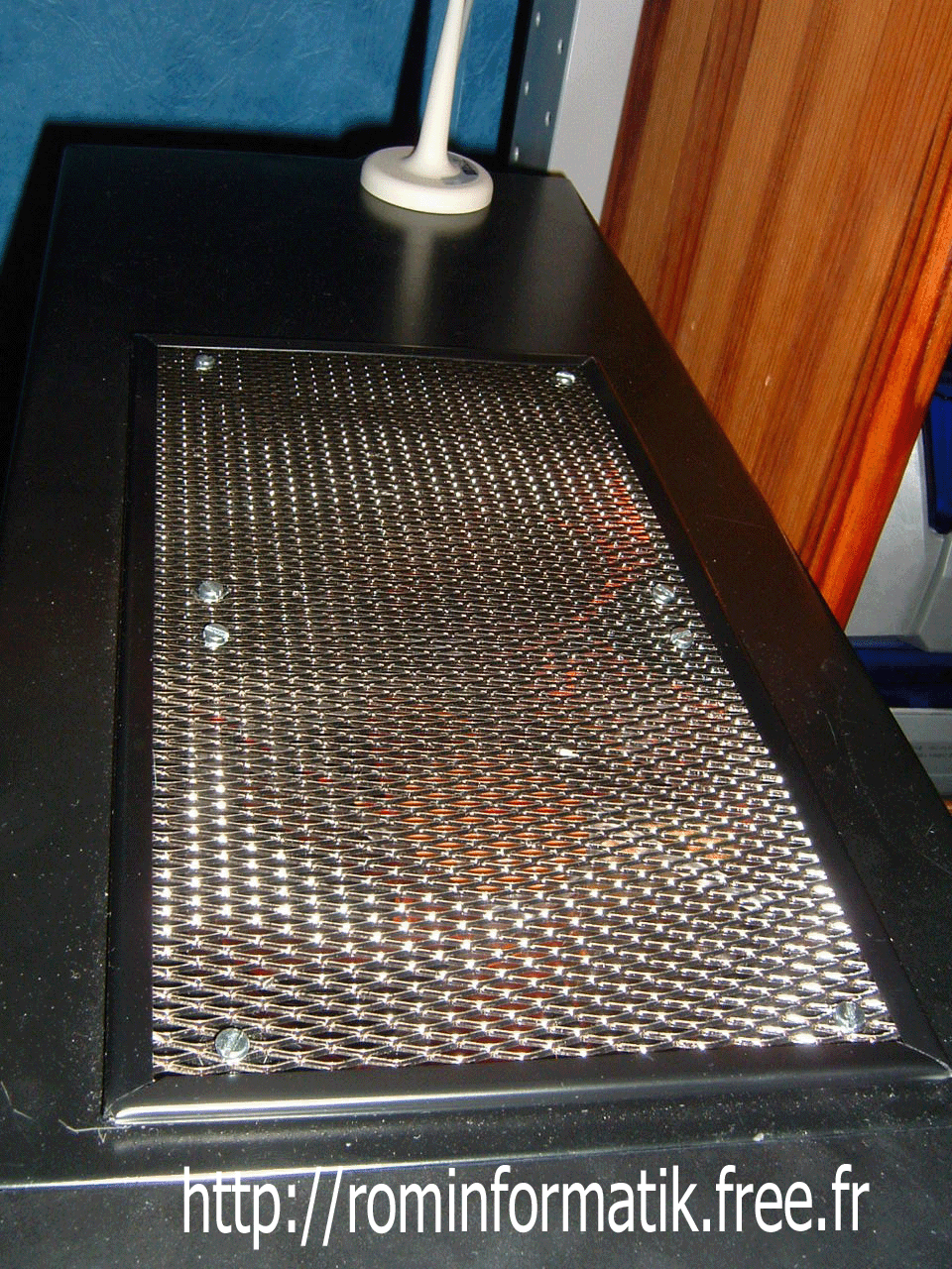

le dessus, on as peint une grille en noir, elle parait grise sur cette photo, la faute au flash, elle est bien noire…

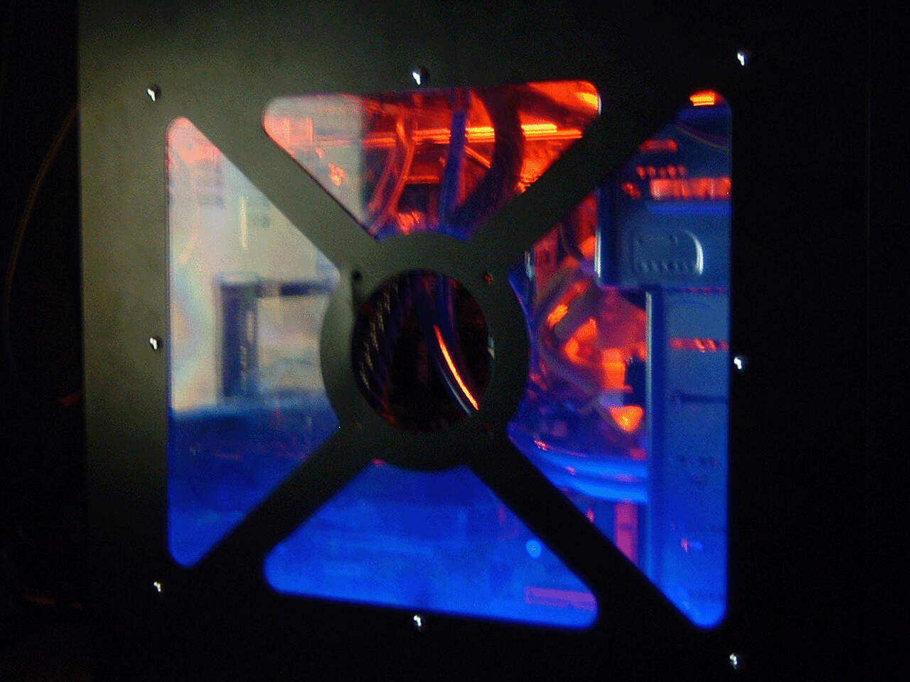

j’ai placé un neon a coté des ventilos, dans le boitier, c’est de toute beauté !!
voila le tout monté, je trouve que cette photo ne met pas en valeure le boitier, c’est plus beau en vrai !!
