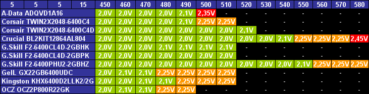

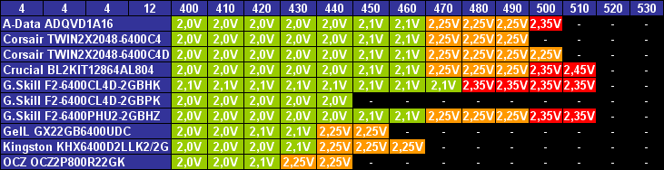

tiens pour ta ram regle la par rapport a ce tableaux: (la 2eme ligne)
En 4-4-4-12:
En 5-5-5-15:
Laisse synchro, utilise les meme tensions que decrite ds les tableaux…
Hello… Bon, a 3.6 avec un voltage consequent et les timings en 5-5-5-15, çà ne passe pas (5-5-5-18 d’origine a cette freq chez moi)
