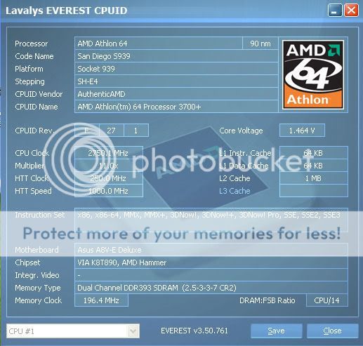

Bonjour à tous clubictiens et clubictiennes :slight_smile:
Voila voila je viens de faire l’acquisition d’un A64 3700+ pour remplacer mon 3000+.
Je l’ai bien évidement OC de 25 % :
Freq : 2750 Mhz
Coef : 11 (max)
HT : 800 bios et 1000Mhz réel
Ram : @166 réel : 196.4 Mhz
FSB : 250
Vcore : 1.45 V
[color=green]
Ma question est la suivante :[/color]
Mes premiers test de température et de stabilité sont corrects;
jusqu’où puis-je avoir la prétention de le pousser?
PS : Version San Diego S939 stepping SH-E4

Bon dernier up :
J’ai trouvé un bon compromis : FSB @ 260 , COEF @ 11 , RAM @ 166 , HT x4 , Vcore 1.5 V pour 2860 Mhz soit un overclock de 30%. Je m’arrête sans autre refroidissement (je tourne toujours avec l’original).
Merci à vous pour votre aide et j’invite tout ceux qui possède un 3700+ et qui ont des question sur un éventuel overclocking à me contacter.
Tchao :wink:
