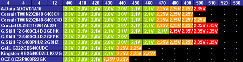

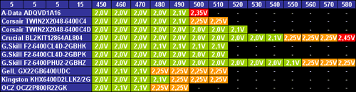

Il ne faut pas délirer non plus, la PK tient au minimum les 400 MHz (encore heureux!).
Voir test HFR, 440 MHz @ 4-4-4-12 et 510 @ 5-5-5-15
